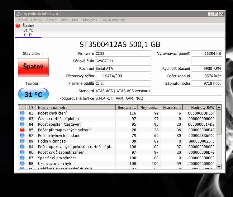

Toto. Mám se znepokojovat? Díky

Ano. A ještě bych se podíval, kolik je jich v sekci current pending a uncorrectable.

09 - Hodin v činnosti - 89
Co to je za blbost? I kdyby to bylo šestnáctkově, tak to dává 137 hodin. To by byl ještě cucák.
Každopádně, pokud začne počet přemapovanejch sektorů dramaticky narůstat, za chvíli bude nepoužitelnej. Může se ale stát, že na tomhle čísle zůstane fungovat ještě další měsíce.

25F6 = 9718 hodin. To je ale tiez prakticky novy disk... Seagate ma viac nepodarenych modelov tento Barracuda LP bude jeden z nich.

Vím, je to nakonec napsaný i nahoře, jen mi není jasný, kde program vzal 89 hodin.

Ta hodnota "89" není počet hodin provozu! Ten je v kolonce Hodnota RAW a je v hexadecimálním formátu.

Hodnota 89 je normalizovana hodnota a pokym pri ziadnom atribute nie je mensia ako threshold, tak sa disk povazuje za dobry. To som tu pisal x-krat a je toho plny internet :roll:

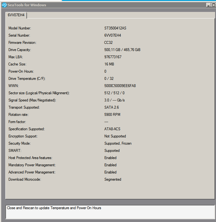

Teď běží SEA Tolls, Long generic jsem zvolil, OK?

TAKJAN píše:Teď běží SEA Tolls, Long generic jsem zvolil, OK?
Když projde Long Generic, je dost pravděpodobné, že projdou i ostatní (je třeba udělat všechny kromě speciálních) a pak podle Seagatu by ten disk bylo možné dále používat.
Ale rovnou říkám, že při takovém výsledku CDI, který jsi shora ukázal, mi ještě žádný Seagate disk Seatools-em neprošel.

Pocet realokovanych sektorov je uz pod thresholdom, takze neprejde ani SMART short test.

Tak mi gratulují, že disk prošel důležitým testem:-)
Který mám dát další??
Krátký lehký taky OK.
Advance mne trochu straší.

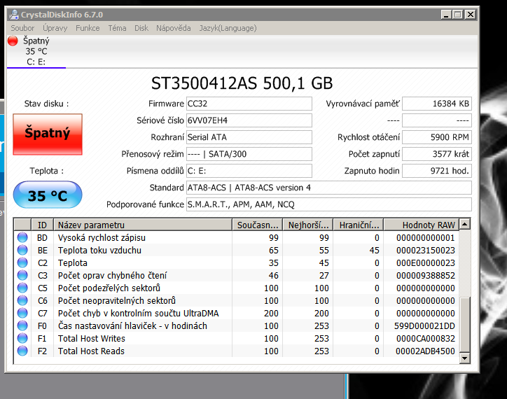

A dolní část výsledku Crystal
