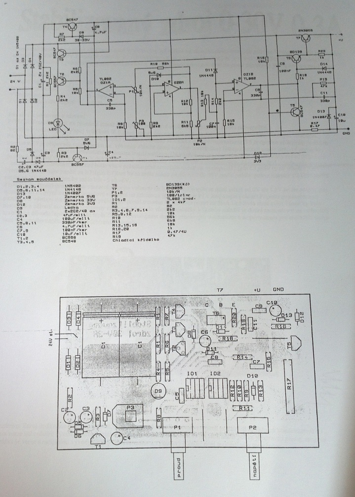

potřeboval bych poradit s napájecím zdrojem (viz příloha). Jde o regulovaný stabilizovaný zdroj 0-30V, 3A.
Regulace napětí funguje normálně, ale zdroj není schopen poskytnout vyšší proud než okolo 1A. Poťák proudového omezovače je samozřejmě naplno, stejně tak nepomáhá pohrát si s trimrem na nastavení omezovače proudu (P3).
Jelikož se jednalo o starší přístroj, tak jsem vyměnil velké elektrolyty (C1) a menší výkonový tranzistor (T6), který shořel. Zbytek součástek vypadá od oka OK, výkonový tranzistor T7 je chlazený dobře.
Máte někdo nápad, na co se zaměřit?
