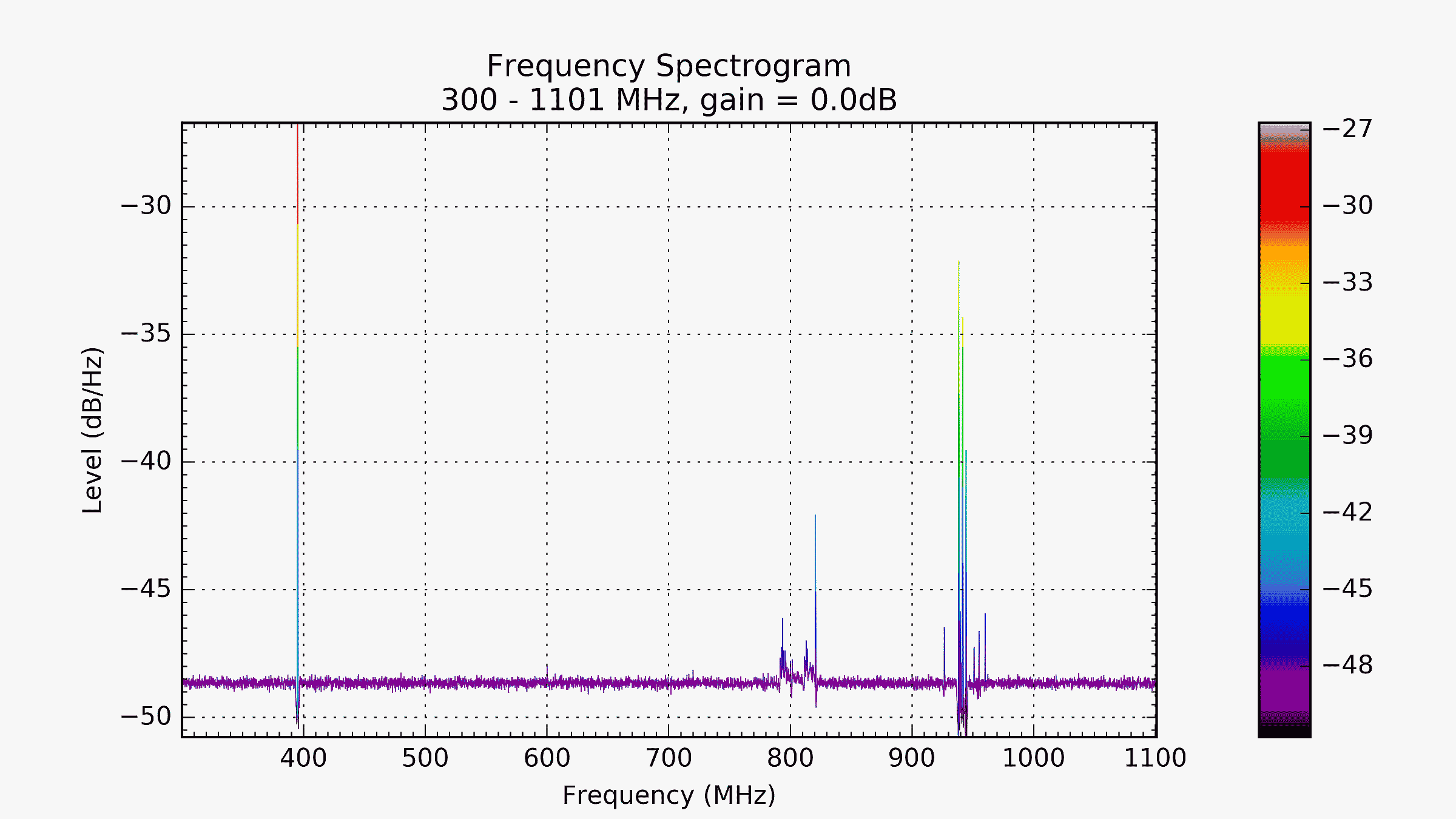

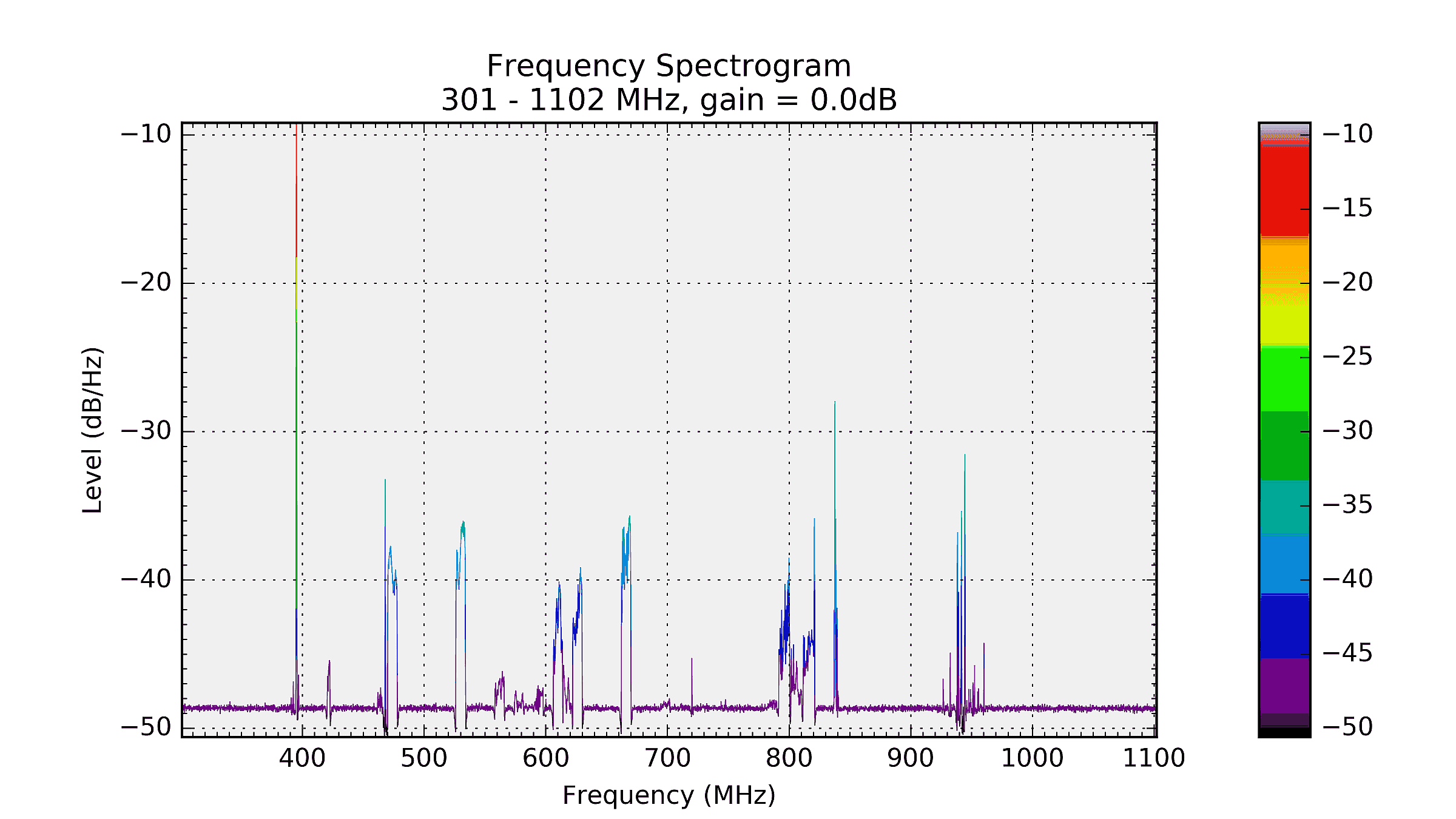

Ahoj
trochu zkoumám co mi ruší televizi, telefon lte nad 800mhz hned vedle 786mhz tv kanálu je zřejmě jisty
co to ale je na 395MHZ ,kde to je?? muže to mít vliv na zahlcení zesilovače?
jeden obrázek je polská matrace -síto se zesilovačem, druhej je dipol z koaxiálu laděnej do pásma 2m bez zesiku
dik

Může tam být někde poblíž BTS od policejního systému PEGAS , ty běží v pásmu 390 - 410 MHz. Výkon je dosti velký.

OK2STO píše:Může tam být někde poblíž BTS od policejního systému PEGAS , ty běží v pásmu 390 - 410 MHz.
. . . nemáš tak úplně pravdu.
Matra končí do 400 MHz, od 400 do 406 MHz jsou meteorologické sondy povolované ČTÚ a ÚCL . . .
a dál je od 415 do 425 UFON . . .

jestli tu matru používá i armáda tak by to bylo možný, necelej kilometr je posádka
