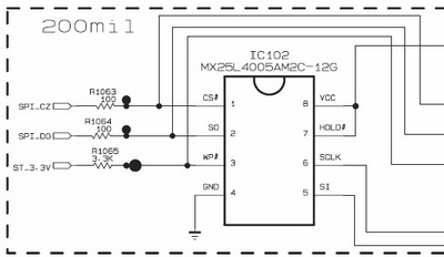

Měl jsem stejný problém. Neukazovalo se menu, ukazatel hlasitosti, číslo kanálu, nic.
Příčinou byl osminožičkový šváb, ve schémátku označený jako MX25L4005AM2C-12G u televize LG20LS1R je to IC102.
Je to nějaká SPI Flash paměť, takže nestačí koupit švába, je třeba ho mít naprogramovaného.
Já to vyřešil tak, že jsem ho vykuchal z jiné mrtvoly co měla vadný zdroj. Od té chvíle OSD funguje jak má.
Dokumentace od LG20LS1R se schémátkem se dá stáhnout tady: (chvilku se musí čekat)
https://elektrotanya.com/lg_20ls1r-zk_c ... nload.html
OSD.jpg- (22.24 KiB) Staženo 106 x
