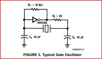

V zapojení, které navrhuji, mi zbylo pár volných vývodů u obvodu GAL22V10. Potřebuji tam ještě dát jednoduchý krystalový oscilátor, nevíte někdo, když si dva vývody naprogramuji jako invertor, jestli bude ten oscilátor s GALem fungovat? Šlo by vlastně o simulaci zapojení, jako na obrázku. Frekvence krystalu buď necelé 4MHz, nebo 17,5MHz.
Nechce se mi přidávat další šváb, nebo tranzistor+bižuterii okolo. Hotový oscilátor nelze použít kvůli atypické frekvenci.
K praktickým zkouškám se mohu dostat až o víkendu :-(
Díky a pěkné odpoledne.
Edit: Tak nejde, vyzkoušeno :( , škoda.
