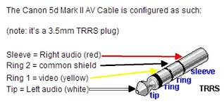

a nemá tam být náhodou 4 pinový jack co má i videosignál ? kamery Sony neznám, ale vím že u spousty kamer je na něm vyvedeno i video.
(55.48 KiB) Staženo 285 x

Ten jack má 1x video a 1x audio!

Tak jsem to proměřil zastrčeným jackem 3.5mm stereo audio a kontakt proti kostře to snímalo takže to bude kabel tak jak uvedl FHonza na obázku. 1x audio a 1x video.Tak díky všem za rady! :D
Příspěvky: 8229
#12 Příspěvek od Michal22 »
Jo, ale měl bys tam vrazit čtyřpinový Jack a měřit ten kontakt nejdál od špičky- je možné, že tam je stereosignál, ale pokud tam dáš třípinový konektor, pravý kanál uzemníš.
