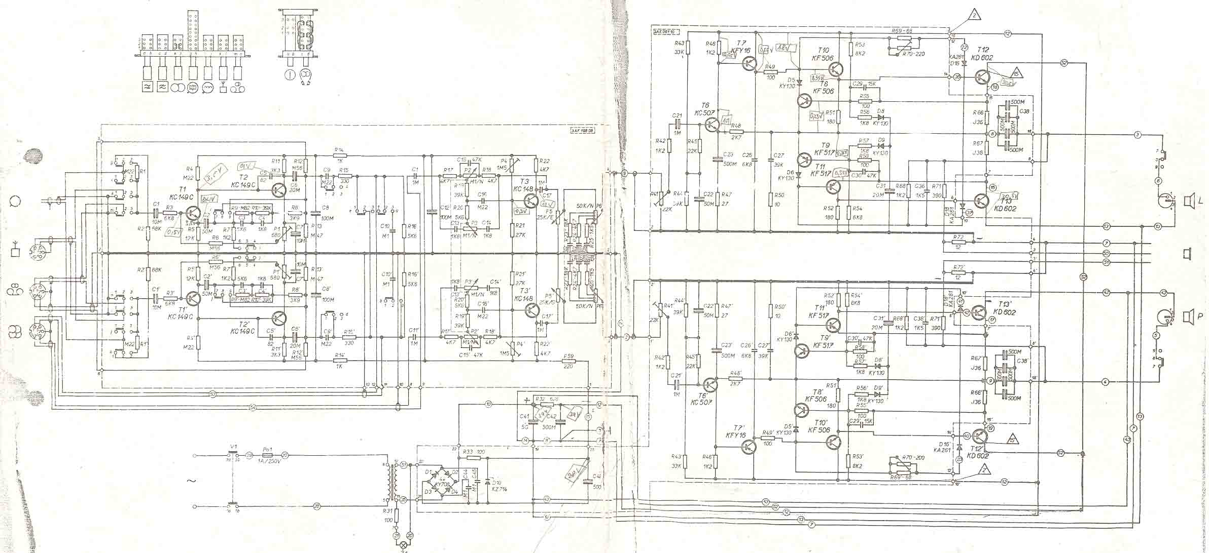

#36 Příspěvek od ok1hga »
lukas555 píše: Kde mám hledat zradu? Nic očividně spáleného nevidím.
stahl sis ten serviní manuál ?
měř napájecí napětí podle schématu od zdroje až k předzesilovači a hledej kde je chyba . . .
pokud nebudeš tu chybu vidět sám, napiš sem ta změřená napětí a dostaneš radu . . .
tady jsou napětí, která bys tam měl najít . . .
(238.19 KiB) Staženo 190 x

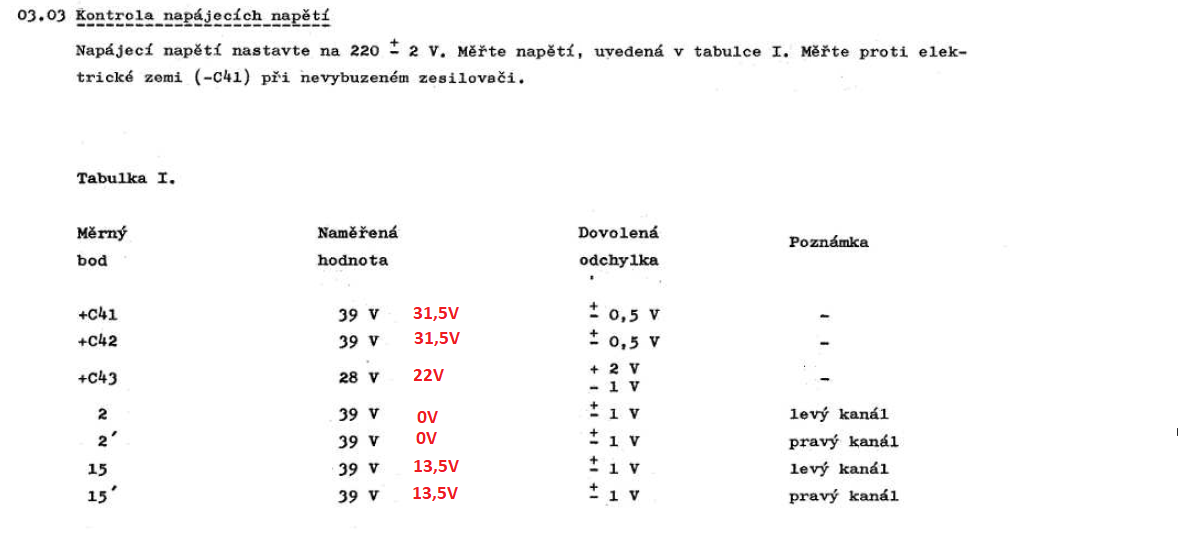

#37 Příspěvek od lukas555 »
Změřil napájecí napětí a výsledky mně docela šokovali, ani jedno napětí nesedí. Změřenou hodnotu jsem několikrát kontroloval. Viz obrázek.
Dál už jsem s měřením ani nepokračoval, když jsou základní napájecí napětí tolik špatně.
Změřená napájecí napětí
(131.53 KiB) Staženo 146 x
#38 Příspěvek od ok1hga »
zaměř se na propojení C42 a měřící bod č.2 . . .
tam by měl být drátový spoj, ale někde to bude asi ulomené . . .
a navíc, bod č.15 nemůže mít 13,5V, když na C41 jsi naměřil 31,5V . . .
to je nějaký nesmysl !!!
měříš to blbě !
znova se na to podívej a přemýšlej kde děláš chybu !
všechna napětí se měří vždy proti společné zemi !!!
a ta je minus na C41 !!!
