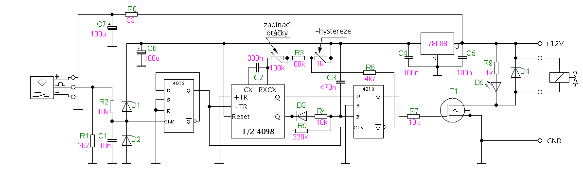

To schema není opřeno o konkrétní parametry stroje (otáčky na různých místech, parametry ventilu apod.) Je třeba ho sestavit na pokusné desce a oživit a "naladit" pomocí generátoru a přitom může dojít k úpravám uvedených hodnot součástek.

edit: to moje schémátko ber jen jako inspiraci, použití 40106 na místě komparátoru není vhodné, hystereze je příliš veliká. Lépe by vyhovělo zapojení s 4049, a ještě lépe úprava na kombinaci 4098/LM393. Měření otáček vyžaduje jistý čas, je to integrační metoda a proto musí mít jistou dobu odezvy a hysterezi, která nemusí být akceptovatelná.
Z tohoto hlediska je vhodnější použití MCU, jehož rychlost odezvy i hystereze by byly dány programově.

edit: po úpravě obvodu hystereze.
otáčkový spínač.png- C2 platí pro rozsah cca 30 až 60Hz ze snímače, hystereze 0 až -25% vypínacích otáček
