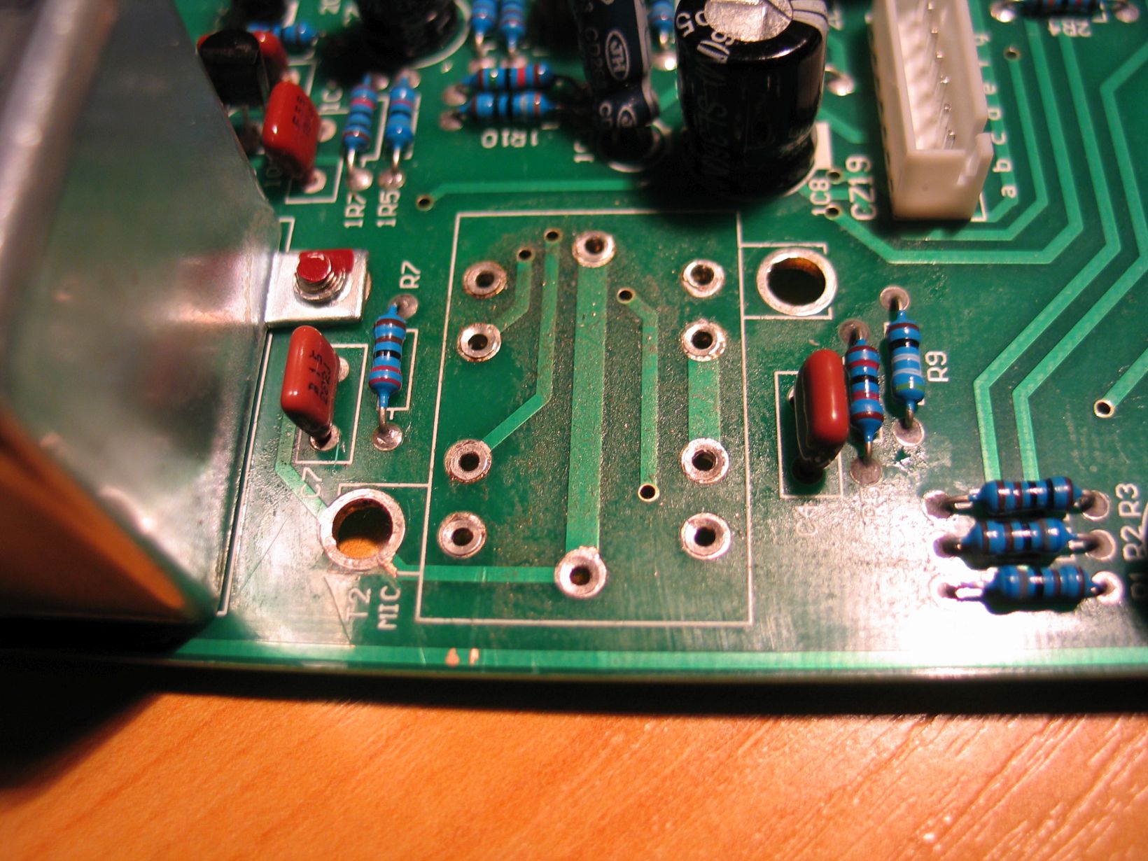

zdravím all,
poptávám alespoň 10 ks dutých, mosazných nýtů vnější Ø 1,6 mm/délka 2 mm. Nebo nýtky pro opravy prokovů Ø 1,4 mm ze soupravy EasyContac
od LPKF. Soupravu nabízí např. "Spezial Electronic" za 12600,- Kč :
http://www.spezial.cz/lpkf/lpkf-easycon ... ovani.html
Samostané nýtky 0.8 - 1.0 - 1.2 - 1.4 mm, minimální odběr 1000 ks
jsou za 1428,- Kč/1000 ks.
Nýtky 1,6/2 mám někde doma, ale jsou dobře schované. Díky předem za pomoc ..
cikan
Příspěvky: 327
Registrován: 20 zář 2004, 00:00
Bydliště: Böhmische Trübau
#2 Příspěvek od cikan »
Ještě upřesňuji. Potřebuji opravit 10 otvorů/prokovů na DPS pomocí dutých nýtků. Ideální by byly nýtky 1,6/2 mm. Do nanýtovaných nýtků v DPS potom vložím a zapájím tráfko s vývody o Ø 1 mm.
Dnes jsem v Litomyšli koupil nýtky 1,5/4 mm u Briola (100 ks za 36 Kč)
a v Elkoru dutinky 0,75 mm2 (Ø asi 1,65/10 - 30 ks za 12 Kč). Mohl bych je použít, ale nechce mi s tím zatím patlat (zkracovat na 2 mm). Počkám ještě, jestli se neozve nějaká dobrá duše.

Zatím se Leoš neozval, tak jsem opravu zbastlil pomocí zkrácených dutinek s
využitím technologie Honzy. Pro součástky s vývody o Ø 1 mm jsou dutinky
0,75 mm2 téměř ideální. Poptávka po nýtkách stále platí.
