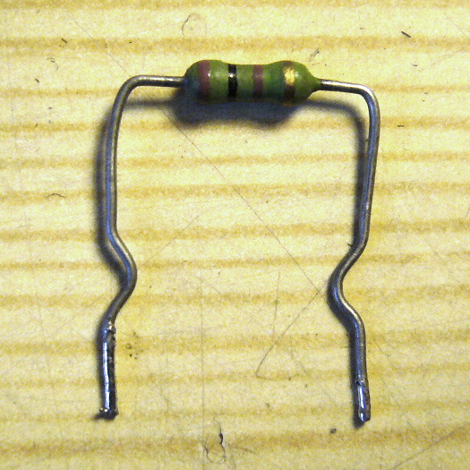

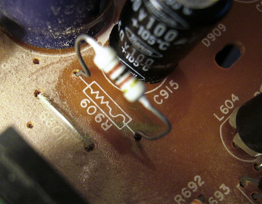

Foto odporu a DPS, kde se nacházel, s tím symbolem. Na jeho místě je už teslácký uhlíkáč 100R.

Ten plošák si zaslúži zbaviť ho prachu ..... a poistkový rezistor by som tam najbližšie vrátil, majú napr. v TME, ako ROYAL OHM FRN01WK0101A10 .....
Stefan31
#18 Příspěvek od sinclair »
Ano, i podle vzhledu a montáže jde o pojistkáč. Ta zelená je ve skutečnosti jiný odstín, ale ten matný povrch je vidět i tady /je to jakýsi tmel, ne lak jako na odporech stejné barvy/.
Popravdě - klidně bych tam na vysoké noze nechal ten TR212. Kdyby střelil elyt na vstupu zdvojovače, tak si starej pes uhlíkáč na vysoký noze jen trochu zakouří, ale škodu nenadělá.
Samozřejmě, že by bylo nejkorektnější si do věže zpátky vrátit kurvítko v podobě pojistkáče, jehož hodnota se každým proudovým nárazem při nabíjení toho prázdného vstupního elytu o něco málo zvýší, to mnohé pojistkáče a obecně i metalizované odpory při nárazech dělávají.
Ale pokud s tím neděláte pravidelně, tak asi nikdo pojistkáče doma neskladuje - ve 4 řádech a aspoň třech wattážích. Takoví televizáci by o pojistkáčích a jejich všemožných úkladech o život servisáka mohli vykládat hodiny...
Podle mě Osmdesat při dostatku místa udělal to nejlepší, co se dalo.
Uhlíkáč nárazy netrpí a pokud se zase ve zdroji něco stane, tak buď zčerná či shoří a tak sám tak upozorní, kde a co se stalo.
