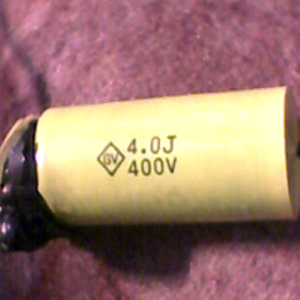

Dobrý den nevím co to je za hodnotu na kondenzátoru 4.0J 400V ,J je asi tolerace 5% (myslím ale co je 4.0 ?

Kdybys k tomu obrázku přidal nějaký rozměr toho kondenzátoru, nebo třeba značku výrobce, možná by se nějaké informace sešly. Klidně by to mohly být i 4 µF/400 V.

asi 15 mm průměr,l délka 31 mm a v kosočverci GV asi výrobce

4uF/400V.
#5 Příspěvek od sinclair »
Bez bližšího určení funkční pozice nejspíše jde o obyčejný MKT kondenzátor 4µF/5%/400V.
Kondenzátor MKP se stejnou kapacitou a dovoleným napětím, by byl fyzicky větší. Průměrem určitě.

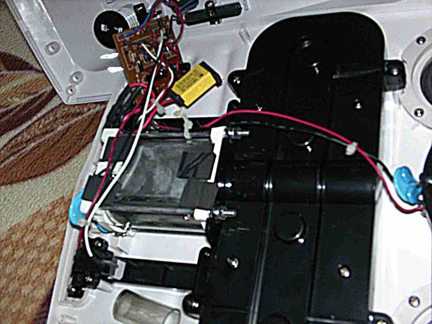

No je to použitý v masážním strojku na nohy a je to pověšený hned na 230V bez trafa napají to takovej cirkus s diodama a ndenzátorama (ELYTY) jsou na to pověšeny vypínače a k tomu dva motorky ,jinak dík za info aspon něco vím

jj chápu pokud neotravuju pošlu fotku toho cirkusu ,ale foták nic moc jestli by ti to trochu pomohlo (vydrž došla baterka) na osvětlení o co jde ,jinak to pude na SD ale babka chce abych to sprovoznil ,popřípadě co tam skusit dát ok?
Charli100
Příspěvky: 83
Registrován: 23 lis 2005, 00:00
Bydliště: Hlinsko
#9 Příspěvek od Charli100 »
Jak jsou ty dva bílé fleky tam je zapojenej (no nic moc) ok skusit rady co tam mám dát?
(99.02 KiB) Staženo 156 x
#10 Příspěvek od sinclair »
To nemusíš.
Stačí, když se někde poohlédneš po rozměrově a montážně přijatelném kondenzátoru MKP, 3.9µF/250V AC. Některé typy mohou být i na 275V AC, tím líp.
3.9uF proto, že 4uF není tak úplně standardizovaná hodnota. Ale je možný, že některý prodejce na Ebay bude mít i přímo čtyřku a na AC - tam je totiž posledních 5 let možný úplně všecko.
Někdy bývají tyto MKP kondenzátory, určené přímo na síťové napětí, označovány i zkratkou CFAC, případně určením X2.
Pokud je dost místa, mohlo by to snad chodit i s běžnějšími 2,2+1,5uF/250V AC paralelně.
EDIT: Jak vidno, místa celkem dost. Takže platí výše napsané. Obávám se ale, že v běžném českém obchodě se součástkami takový kondenzátor neseženeš. A pokud náhodou ano, nachystej se, že bude pěkně mastnej.

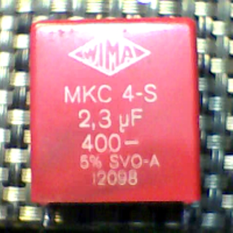

Klidně tam dej paralelně dva tytokondenzátory.
#13 Příspěvek od sinclair »
Tady jsem objevil 2,2uF a 1,5uF/275VAC.
https://www.conrad.cz/odrusovaci-konden ... s.k1235273
https://www.conrad.cz/odrusovaci-konden ... s.k1235282
Nikdo jiný v ČR takhle velké kapacity AC kondenzátorů nemá.
3,9uF jsem tam nikde neobjevil, ale preventivně to tam prohrabej, třeba bude náhoda blbec.
I jezevcovo řešení je dobře schůdné.

#15 Příspěvek od jezevec »
Tento kondík zrovna moc vhodný není, má hraniční napětí a může se zkratovat a tím zrušit celé zařízení. Fóliové kondenzátory - X1, X2, Y2 jsou proti zkratu odolné, respektive se místo průrazu odpaří. Proto časem ztrácí kapacitu.
