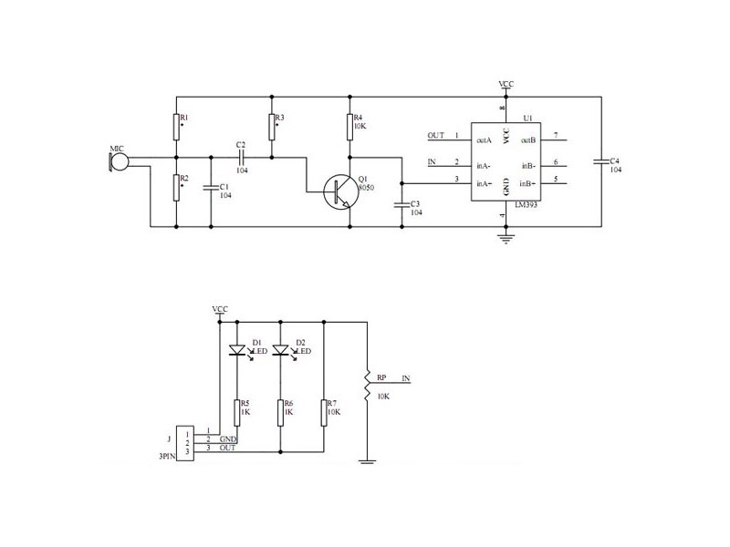

Atlan píše:Hlavne ze v odkaze je obrazok ale aby tam dali schemu to nie.......
(48.12 KiB) Staženo 350 x

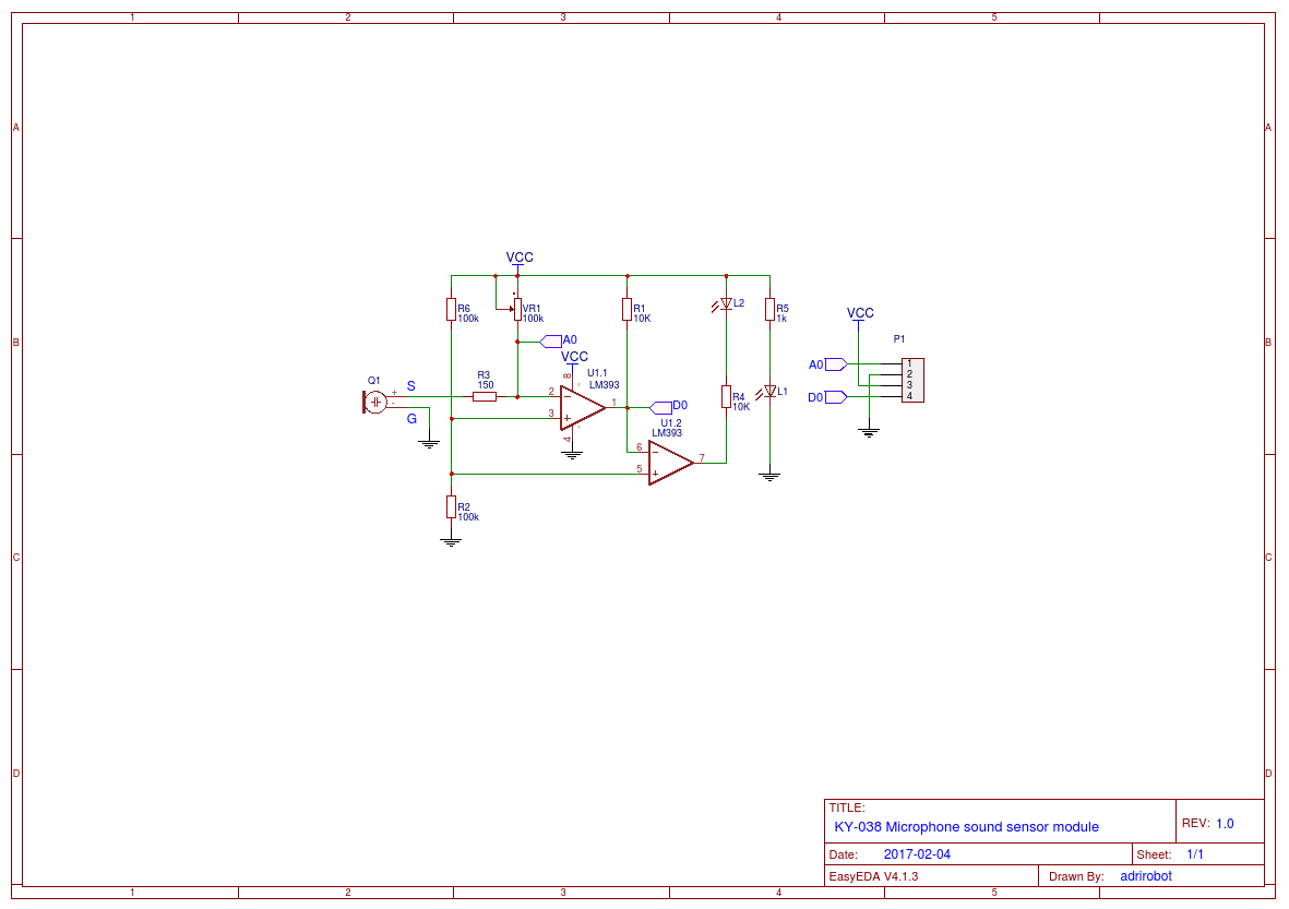

schéma modulu (z netu HWPRO)
(31.04 KiB) Staženo 373 x
