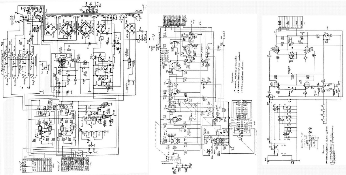

Když jsem si donesl osciloskop domů, tak mi asi hodinu bez poruchy běžel. Potom najednou začal slábnout jas a za pár minut obrazovka zhasla úplně a za chvíli po tom všem se začalo kouřit z trafa. Tak jsem to rychle odpojil od sítě a od teď, když se osciloskop zapne tak se asi za 3-5 vteřin začne z trafa kouřit.
Zkoušel jsem proměřit všechny diody v můstcích. Na všech je úbytek něco přes 0,5V. Takže ty jsou dobré. Potom jsem zkoušel postupně odpojovat jednotlive sekudary od osciloskopu. A po odpojeni každeho sekundaru osciloskop zapínat jesli se přestane kouřit z trafa (tim jsem chtěl zjistit ktery sekundar jede do zkratu). Ale z trafa se kouřilo všech případech. Takže jsem zase na nic nepřišel.
Osciloskop už nemá pojistky. Někdo to tam už nabastlil na tvrdo.
Moje teorie je že v tom trafu je mezizáviťák. Takže by znamenalo, že tomu již není pomoci (trafo v tomto osciloskopu opravdu vyndat asi nepujde, aby se to převinulo.
Potřeboval bych tedy poradit jak zjistit JESTLI JE TO ZÁVIŤÁK NEBO NE. Nebo co se dá ještě udělat.
Za všechny rady, návrhy a cokoliv co by mi mohlo pomoct předem děkuji.
osciloskop c1-19b.jpg- (292.29 KiB) Staženo 297 x
