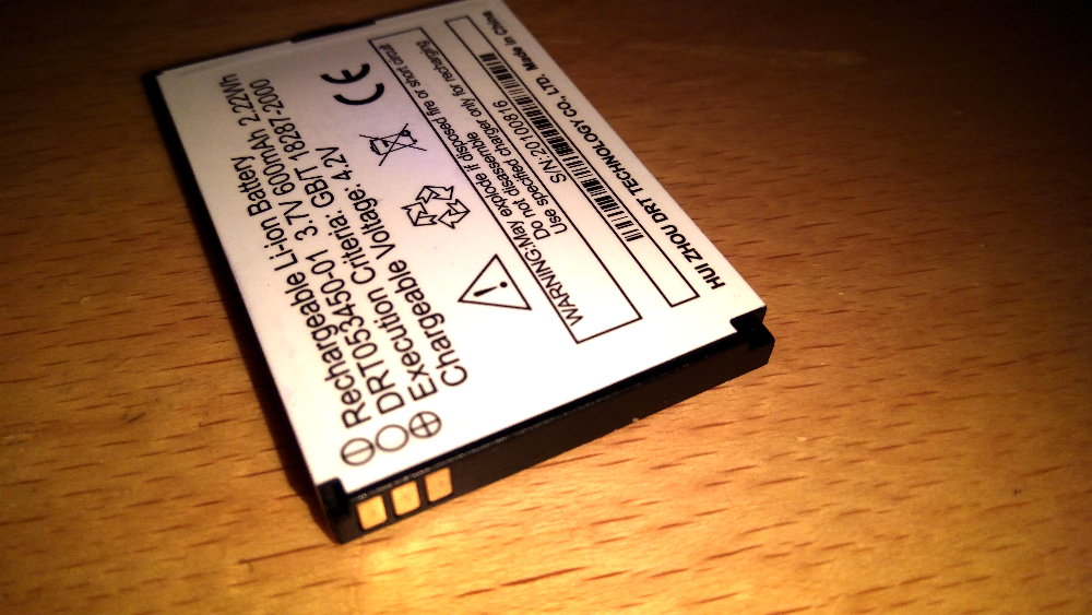

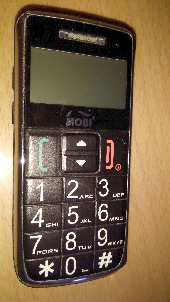

kolega koupil své mamince mobil pro seniory MOBI S400. Jenže už má slabou baterii a nevydrží bez nabíječky. Baterie se nedá nikde u nás sehnat a na netu je dostupná možná tak v Číně. Babičce je asi 89let,není už moc dynamická a flexibilní a raději by měla stejný model, když už si na něj zvykla.

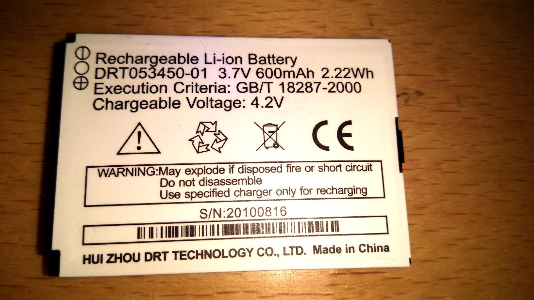

Baterie má označení: DRT05450-01 3,7V 600mAh 2,22Wh
Přemýšleli jsme, že bychom baterku nahradili jiným typem. Jenže má samozřejmě jiné rozměry a kontakty jinak uspořádané, takže natrefit na podobný typ asi nevyjde.
Kdybychom původní baterku vykuchali, zachovali čelní stranu s kontakty a dovnitř přidrátovali nějakou jinou jednočlánkovou baterii(třeba ji i připevnili na telefon zvenku - na estetice nezáleží), bude to fungovat?
třeba něco takového:https://www.rcdarky.cz/cz-detail-1114-baterie-3-7v-700-mah.html Samostatné baterie mají dva vývody a na telefonu jsou 3 kontakty. Mají ty baterie pro modeláře hlídání nabíjení?
Zatím jen tápu. Kdo má nějaký nápad, sem s ním. Možná nakonec koupí jiný model, ale chceme aspoň něco zkusit.

Nepasuje. Moje baterie má zhruba 53,5 x 37 x 5,5 mm.
A v rohu je mínus pól.
K čemu je ten prostřední kontakt?
Mám skoro tuhle:https://detail.1688.com/offer/520470885024.html, ale trochu slabší.

Bohužel ani baterka z tvého odkazu není vhodná - má opačně pólované kontakty.

Asi blbo okopirovali bateriu Nokia BL-5C - dali kontakty na blbu stranu a este aj otocili :D
(mozno by sa dala vyrobit nejaka redukcia)

Ta baterka s prohozeným + a - je opravdu použita ve více čínských tlačítkových telefonech. Takže to spíš chce hledat podle obrázků, ne podle označení.
Jinak na ten třetí kontakt v baterii bývá připojený odpor, ne termistor. Je tam proto, že spolu s interním odporem v telefonu vytvoří dělič, podle kterého telefon pozná, jaká je vložena baterie.
Například u Nokie to bývá často odpor 68k. Třeba u hodně používané BL-5C. Ale u rozměrově stejné baterie BR-5C tam byl odpor 90k, díky tomu už baterie nešla použít do jiných telefonů než do řady 31xx.
Termistor bývá přímo na základní desce telefonu.
P.S.: stejné baterie by mohly být u značek Aligator, Mivvy, Emporia, CPA, Doro, MyPhone, MAXCOM, Evolveo apod.
