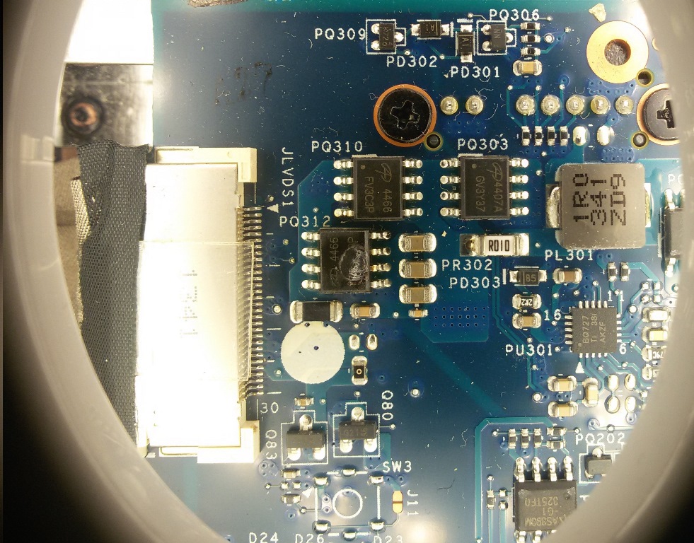

Dobrý večer,
nejprve chci popřát všem krásné svátky a úspěšný rok 2018.
Prosím o radu. Dostal se mi do ruky notebook Lenovo G580 od jedné holčiny, které přestal fungovat. Bohužel na nový nemá (žije s dědečkem a moc financí zrovna nemají). Po rozborce na mě vykouknul SMD IO evidentně vadný. Označení je čitelné jen částečně ale vedle je stejný IO a čitelné označení se shoduje, tedy domnívám se, že se jedná o tentýž IO. Bohužel strejda Google úplně mlčí. Popisek na vedlejším IO je 4466 FV3C3P. Myslím, že je to "spínač". Nemáte někdo tip co to je resp. čím dostupným ho nahradit? Díky za každou pomoc.

Obyčejnej FET, viz třeba http://www.aosmd.com/pdfs/datasheet/AO4466.pdf
Má to hromadu alternativ.

Jsem to ale ťulpas, sem hledal tu druhou část označení :-( ... díky moc!!!
