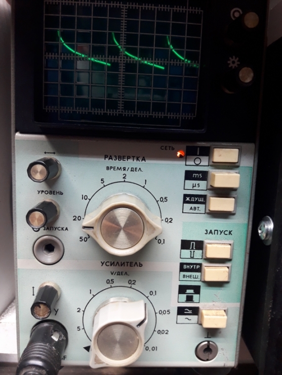

Previnutie trafa spínaného zdroja
Pin8 - 5V OK
Pin4 - píla OK
Pin6 - ???. Mal by som tam mať pravdepodobne obdĺžnik,ale mám tam priebeh zobrazený na fotografii v prílohe. Pin6 som neodsával, ale je v podstate odpojený, nakoľko ide na R102 a z neho na gate FETu, ktorý je vypájkovaný.Tak neviem teraz či je ten priebeh v poriadku, alebo nie...
20171226_083510.jpg- (265.06 KiB) Staženo 63 x
Inac frekvencia asi nebude realna, UC bez prudovej spetnej vezby od tranzistora bezi v nejakom startovacom rezime, tj vynechava pulzy.

K tomu čudnému priebehu na osciloskope - ja si budem musieť zohnať niečo lepšie, nakoľko táto mašina si sem/tam žije svojím životom. Nezasynchronizuje, ukáže blbosti a má tých múch viac. Práve takýto prístroj nie je vhodný pre amatéra ako som ja - potom som stratený z toho, či je to skopom,alebo nie
