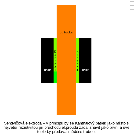

Další MOTy je celkem zbytečné schánět, stačí vyměnit použitý svářecí kabel ze sekundárního vynutí za měděný pásek a namotat několik závitů, abych se dostal na napětí, které používá AmericanBeuty tj. max.7,2V (svářecí kabely bohužel umožní namotat na MOT pouze dva závity s ohledem na omezený prostor kostry transformátoru).
Více by mě zajímalo, jak by se v praxi chovala sendvičová elektroda složená z komutátorového uhlíku a pásku Kanthalu a využít tak rozdílnou rezistivitu materiálů k vytvoření potřebného tepla pro tvrdé pájení. Kanthal by se měl jako materiál s více než 100násobnou rezistivitou oproti mědi začít žhavit při průchodu el.proudu nejsnadněji a své teplo by měl předávat měděné trubce.
Vzhledem k menší tloušce Kanthalového pásku oproti uhlíkové elektrodě používané AmericanBouty by mohly na žhavení stačit i nižší proudy - to je ale pouze moje domněnka, není podložena žádným výpočtem a ani tím nechci obcházet žádné fyzikální zákony :-)
Ověření tohoto řešení je tedy můj výzkumný úkol pro rok 2018.
návrh páru sendvičové elektrody
(18.75 KiB) Staženo 58 x

Podle této tabulky: https://kdf.mff.cuni.cz/vyuka/Fyzika2el ... rLatek.pdf
má kanthal skoro stejný měrný odpor jako ten grafit. Takže by se měl hřát stejně. Z osobní zkušenosti se ale domnívám, že se tam hodně uplatňuje bodový ohřev mezi tou mědí a uhlíkem. Uhlíkem ze staničních baterií 1,5V z telefonní ústředny (cca 15mm průměr) jsem pomocí svářečky nahříval plech při pájení velké plochy, nebo ohříval do ruda kulatiny pro ohýbání. U té svářečky byl problém s vyšším napětím, jak se to oddálilo, hned to chytlo oblouk a občas to něco upálilo. :(
S bodovkou z motu by s tou Cu trubkou a cínem, neměl být problém. Pokus s kostkou cca 2x2xcm:
https://www.youtube.com/watch?v=zfgkG1cj8ZU

Velkým rozdílem mezi rezistivitou materiálu jsem myslel mezi Kanthalem a mědí. Uhlík na těch sendvičových elektrodách by pak šel použít jakýkoliv, tedy i ten komutátorový a v podstatě by tvořil něco jako nosič toho Kanthalu, který by především zajišťoval produkci tepla pro ohřev mědi.
