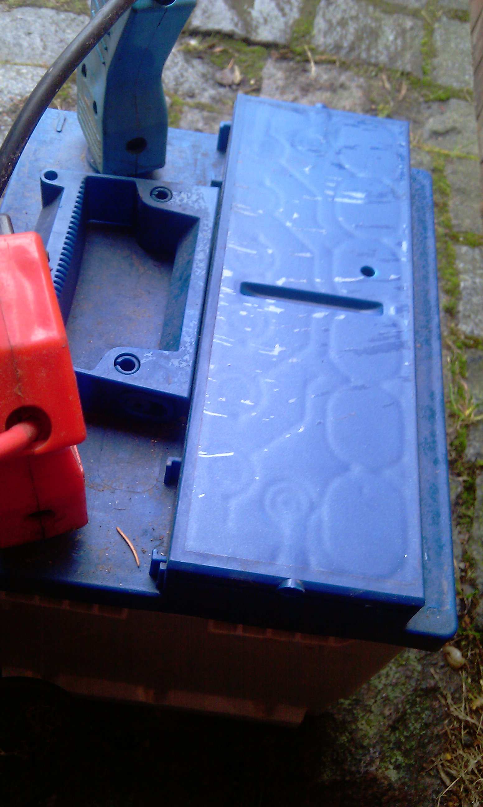

Nazdar všem.
Z mládí si ještě pamatuji větu o tom, že jediným správným indikátorem nabití autoaku je hustota elektrolytu. Pokud tomu ještě tak je - netušíte někdo, jak se dostat k elektrolytu v dnešních prakticky hermetických autoakumulátorech? Konkrétně mám Vartu Blue dynamic B18 (44Ah). Je tam nějaká malá dirka na odvod plynů - ale nevím, zdali bych se touto dirkou někam dostal.
Mám jak plovákový měřič, tak i refraktometr - tam by mi stačila jedna kapka.
Díky za odpověď.

Musíš se podívat pod samolepku na horním deklu. Některý baterky jsou sice "bezúdržbový", ale pod tou samolepkou mají vyloupávací víčko a pod ním jsou normální šroubovací zátky, nebo někdy jen takový zacvakávací špunty se západkou bez závitu. Do těch se dostaneš - a pak jsou baterky úplně nedobytný, který jsou uzavíraný tím víkem pomocí vf nebo UZ sváru jen s těsnicím labyrintem, aby z nich ven mohly plyny, ale kapalina už ne - a do těch se nedostaneš bez vrtačky ...
Pokud takovou "totálně bezpřístupovou baterku" nedostaneš při koupi s autem, tak ji doporučuju vůbec nekupovat, i kdyby byl nákup sebevýhodnější - je prostě udělaná tak, že ji kromě změření napětí nebo celkovýho startovacího proudu a dobíjení nemáš nedestruktivním způsobem jak zkontrolovat nebo ošetřit. Ale co jsem viděl za posledních 10 let, tak tyhle totálně bezúdržbový typy výrobci přestali nabízet, protože se na ně snášela velká kritika právě za tu nemožnost baterku podle potřeby dolejvat a tím zabránit předčasnýmu zničení vyschnutím. Oni zjistili, že to dolejvání stejně dělají jen servisy a pak asi 5% běžnejch řidičů a stejně velká většina lidí tu baterku nechá vyschnout, ale za přítomnost zátek jim ta kritika nestojí a začali znovu vyrábět normální baterky se zátkama - i když je zakrejvají aspoň samolepkou, ty víčka tam jsou...

#4 Příspěvek od petrfilipi »
No jo, ale moje Felda ani Fábka ještě v autorizovaném servisu nebyly. Leda tak u kámoše v dílně.
No nic, dobiju to tak nějak s citem a jdu zkusit odloupnout horní samolepku.

#7 Příspěvek od petrfilipi »
Tak pod mojí samolepkou samozřejmě víčka nejsou. A rvát to násilím nechci, za 14 dní auto půjde (resp. pojede) o dům dál.
Ale i tak díky za rady.

#8 Příspěvek od xmurgi »
Toto je najodolnejsi variant, tu uz ako poslednu zachranu navrtat dierky a potom zatmelit. Robili sa este aj verzie kde bol vrchny dekel nacvaknuty/nalepeny. Pri troche nasilia to islo zdemontovat a prilepit nazad.
