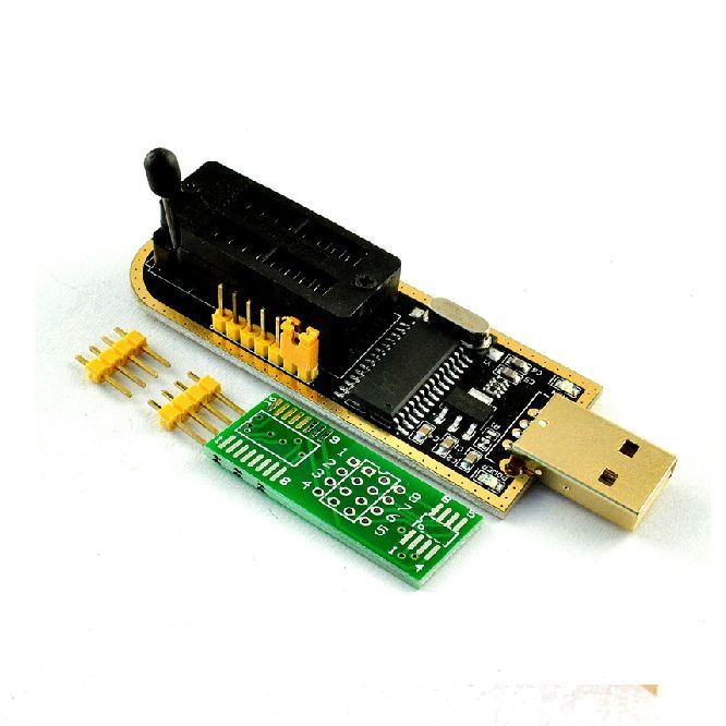

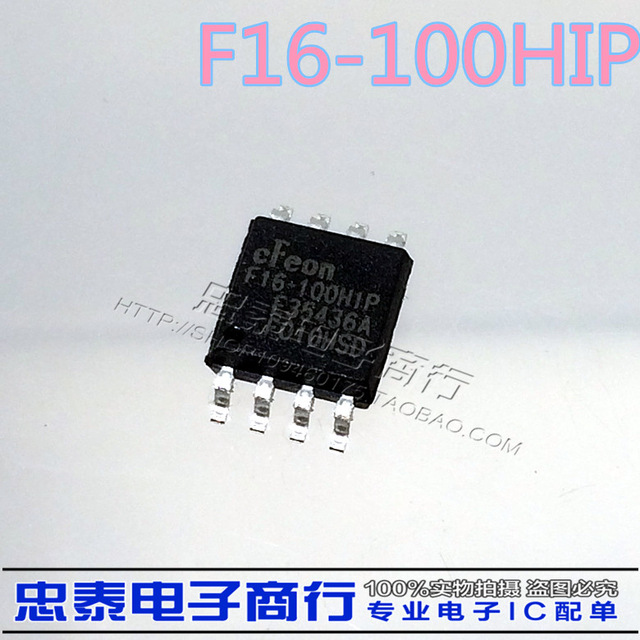

Měl bych dotaz.Používám programátor CH341A viz.obrázek.Měl by umět programovat i paměti řady 25xx.Potřeboval jsem na něm přečíst BIOS z notebooku Acer 5552G a základní deska je typu LA5911P.Po vyjmutí čipu z desky jsem jej vložil do programátoru,ale nejde vůbec vyčíst obsah a ani smazat,programátor jej prakticky nezná.Může být BIOS chráněn proti přečtení,nebo jej programátor nepodporuje?BIOS chip je tam tento,viz.obrázek.Děkuji

Zkontroluj propojení redukce. Měl jsem podobnej problém s 1 Mb Flash, redukce měla posunuty 2 piny. Ovšem asi narazíš na problém, kde má patice programátoru piny s odpovídajícím názvem.

Díky za radu.Redukci jsem zkontroloval a je v pořádku,piny prohozené nemá.Zespod na tišťáku je napsáno,kde se vkládá chip 25xx a kde 24xx,tak nevím

Tak už to funguje :) Nakonec byl problém v redukci,na kterou se pokládá čip.Při propísknutí jsem neměl kontakt na dvou pinech :oops: Taková blbost a jak to potrápí.Děkuji Celeronovi za nakopnutí :lol:

Tak to jsem rád. Tohle se mi stává každou chvíli, nakonec i v podpisu mám související hlášku. :wink:
