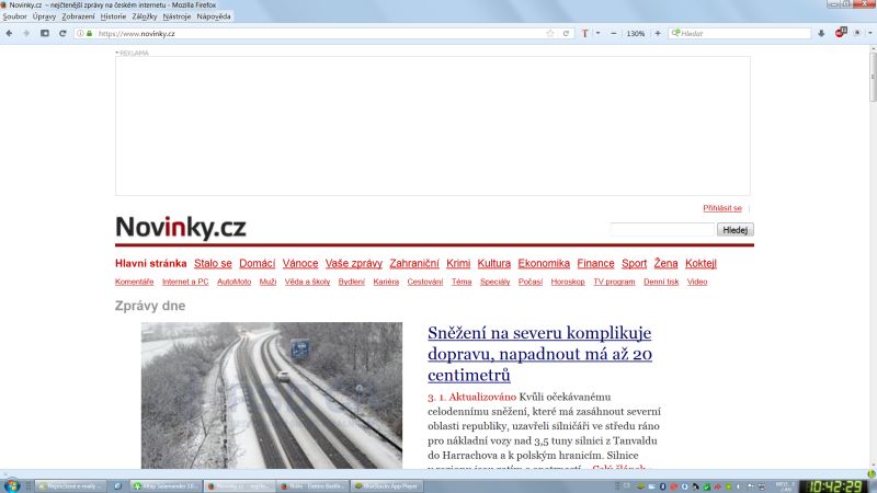

hafca
Příspěvky: 4722
#26 Příspěvek od hafca »
Máš to nějaký rozbitý. :wink: Obrázek je minutu starý.
