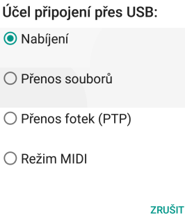

To je standard přes režim MTP (přenos souborů), ale ne všechny telefony mají automaticky toto navoleno. Někdy se objeví tabulka s výběrem, jindy mají na pozadí zvoleno pouze "nabíjení" a musí se to ručně přepnout. Jenže MTP potřebuje ovladač a pokud se sám nenainstaluje, tak to je pro někoho konečná, hlavně ve WinXP.
