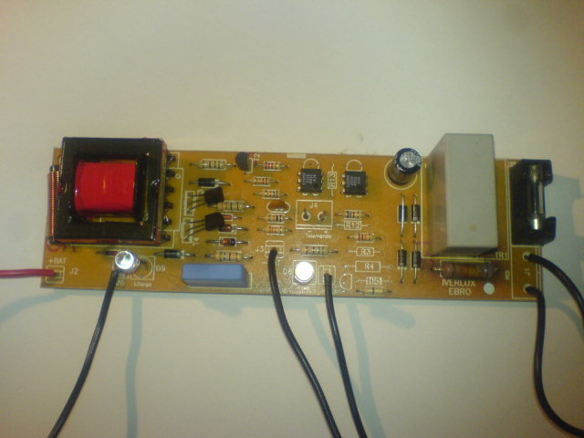

Dotaz zní,zda jde využít jeho konstrukce,k sestavení stolní lampy.
Děkuji.

Pokud má být napájena ze sítě, tak velmi těžko. Měnič pro zářivku běží z akumulátoru, který se nabíjí zřejmě přes srážecí kondenzátor ze sítě, svítí to při výpadku sítě do vybití akumulátoru. Bez akumulátoru to nepojede. Pokud potřebuješ mocí mermo řešit elektronický předřadník pro malou zářivku, tak použij nějaký z vadné úsporky, ale musíš ověřit, že je dobrý, nebo ho opravit. Pokud má úsporka vadné žhavící vlákno, je šance, že může být měnič OK, ale jisté to není. A pozor, nemůžeš použít zářivku do lampiček, která má v patici startér, nebo bys ho musel vykuchat a vyvést druhé konce vláken. Správná zářivka bude mít 4 vývody. A měl by přibližně sedět výkon úsporky a použité trubice.
