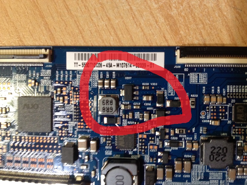

kto vie čo je to za stabilizator smd oznacenie lm1eh a vie poradit nahradu ?

Keby si dal foto..., keď nevieš napísať typ púzdra.

SOT-223 ... pošlem foto aj

nachádza sa na t-con t500hvd02.0 ctrl bd

#5 Příspěvek od lucie »
Pomuže?
LM1EH
Napětí měřené zleva doprava je:
1,21V / 0V / 3,36V

#6 Příspěvek od kubbecc »
pomohlo. ale zaroven sklamalo. dúfal som že chyba je vtom stabilizátore.

Jaký potisk (a jakou skutečně změřenou hodnotu) má R226 ???
(Je v rohu desky, vedle C224 a D222.)
(Nemusí mít platnou revizi.)
