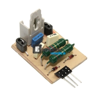

Zdravím. Pripojím sa k tomuto vláknu s požiadavkou. Nemáte niekto ešte v šuplíku modul ochrany pre TDA8356? Jeden by som potreboval a nechce sa mi to vyrábať.
