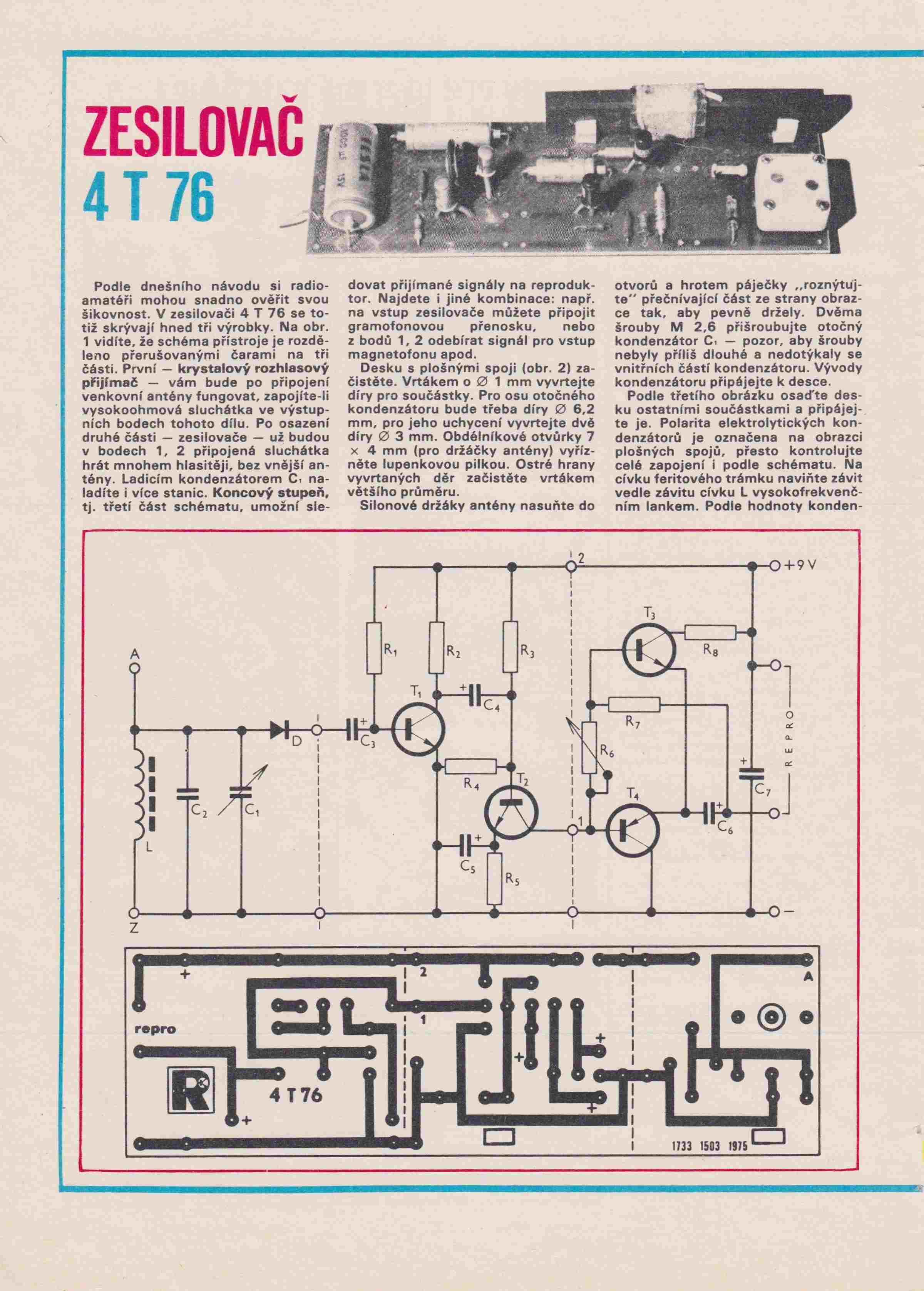

Rodiče jsem ubrečel na předplacení Ábíčka a v něm vyšel návod (převzatý z AR A9/76 – vygoogleno letos) na zesilovač 4T76. Bohužel se mi nepodařilo zjistit, ve kterém čísle ABC to bylo. Trošku se mi zlepšila finanční situace, objednal jsem DPS, po dlouhé době shánění součástek vše zapojil a ono mi to ZASE NEFUNGOVALO!! Z repráku lezly pouze příšerné pazvuky. Nikdy se mi to zamlada nepodařilo rozchodit, ať jsem to kontroloval, jak chtěl. Další obrovské zklamání! Plošňák ležel v šuplíku dalších asi 30 let. Pak jsem četl náhodou před asi 12 lety nějakou teorii o sluchátkových předzesilovačích, různých zapojeních a tam jsem natrefil na větu „Při hodnotách rezistoru větších než několik desítek (nebo stovek?) ohmů v obvodu emitoru se tranzistor uzavře a nemůže pracovat.“ Nedalo mi to, vyhrabal jsem vrak ze šuplíku, koukám na odpor a málem jsem spadl ze židle. Namísto 47 Ω, jak jsem si ověřil po 42 letech v AR na netu, kde to bylo správně, jsem osadil jako malý kluk 47k (!!!), který byl uveden v popisu i v seznamu součástek v ABC! Po výměně se zesilovač samozřejmě okamžitě rozchodil a hrál jak z praku. To už jsem si ale orgasmus užil jinak a jinde. Takže vinou mých absolutních nezkušeností, neznalostí a chybou nějakého redaktora v ABC jsem utrpěl velkou depku ve své schopnosti coby elektronik. A seznam mých nadávek v pekle se rozšířil o značný počet zápisů v řadě za sebou.
Chtěl bych poprosit zdejší excelentní techniky a elektroniky: Pokud byste mi věnovali trochu svého vzácného času a vlastníte z mládí příslušné ABC se zesilovačem 4T76, poskytnete mi prosím někdo sken těch stránek s návodem, abych se ujistil, zda si na to po těch letech vzpomínám správně? Nepodařilo se mi to ABC najít ani se strejdou Googlem. Pokud vím, ta chyba v ABC snad ani nebyla v dalších číslech opravena nebo jsem si toho nevšiml. Na elektroniku jsem totiž zanevřel až do dalšího návodu v ABC – radiopřijímač Máj. Kupodivu ten mi chodil okamžitě a zažil jsem s ním spoustu bastlení a legrace. Díky němu jsem se k elektronice vrátil a pak už to šlo o něco málo lépe. Bohužel pořád ještě tady byl ten :doublefuck: bolševik…

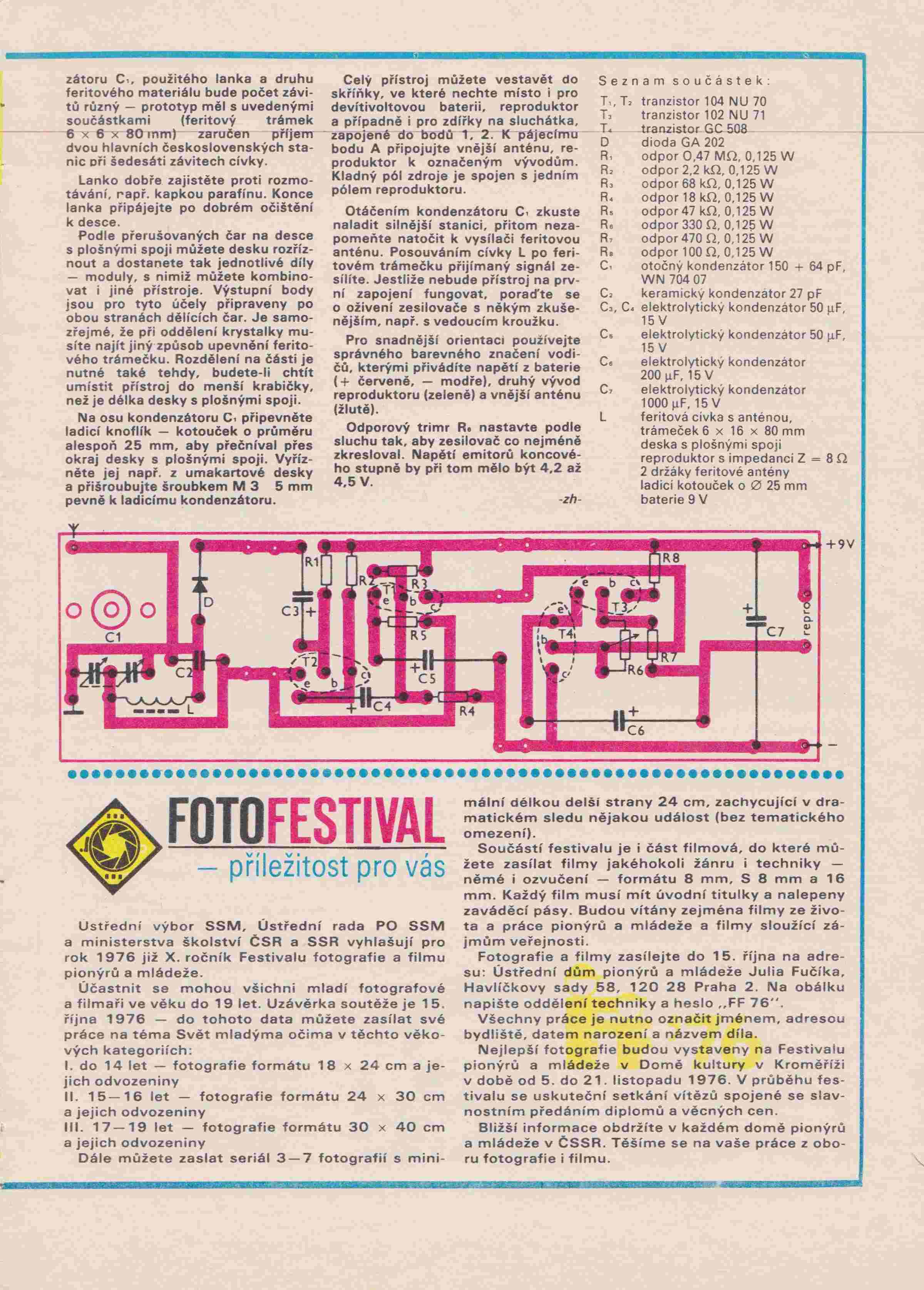

No já to přečetl do konce a dalo by se říci že "jedním dechem". Je to hezky napsané a mohu jenom souhlasit s orgasmem, když něco rozchodím (opravím, naprogramuji, ...). Ten pocit je k nezaplacení - aneb jak říkal starý Berousek, když otevřel kasu: "Možná že právě pro tuhle chvíli jsme přišli na svět".
Petr
Edit - podle tohoto hledání: https://www.google.cz/search?client=fir ... x8FrsGsDdU by to mohlo být druhé číslo ABC z roku 1976. Bohužel na ulozto.cz je jen první číslo a sice jsem stáhl torrent na celý točník 1976/77, ale nestahuje se mi to.
Edit2 - tak už se mi to stahuje. Uvidíme.
Edit3 - truck-thor má SZ. Je to opravdu 1976/2 (ročník 21)

Nemám 4T76 z ABC, odtamtud mám jen 2T61, ale vyšel i v AR v rubrice R15. Můžu to zkusit zmenšit a vrazit to sem.
Co se týče toho ábíčka - možná je ročník 76 někde oskenovanej na uložto, je tam kdeco. 76 je letopočet vzniku konstrukce, takže počítám, že to vyšlo v 76, nejpozděj v 77.
Jináč má autor naprostou pravdu, že nezodpovědností redakcí/kresličů se klidně může nezkušenému stát to, že do základu vyhoří konstrukce z pracně posháněných a draze zaplacených součástek /myslím tehdy/.
A že těch chyb bylo zrovna v AR neurekom - prakticky v každém druhém čísle vycházely opravy k předchozím článkům, často pohříchu až v době, kdy už to někteří měli postavený a buď jim to nechodilo, anebo hořelo.
U nezkušených kluků prostě autor nemůže jako mazák předpokládat, že pokud někam vepíše 47k a má tam být ve skutečnosti 47R, tak že ten mladej si řekne "to je na tohle místo nějakej velkej odpor" - ani omylem.
Zetawatty, Transiwatty, Texany, Z6W-S a další "úspěšné" konstrukce většinou stavěli lidi PŘESNĚ podle návodu, protože neměli tolik zkušeností, aby si to přizpůsobili podle svých možností.
Není žádná hanba přiznat, že i já takhle začínal a prostě jsem slepě spoléhal na to, že ta šraitovina, nebo návod z AR/RK je tak nějak v pořádku. A když už bylo potřeba něco individuálně nastavit, bylo tam místo na trimr a zodpovědný autor na to upozornil. Je to logický, protože parametry našich polovodičů šly dost dlouhou dobu od zdi ke zdi a defacto až na výjimky nebyla konstrukce, která by pracovala úplně se vším - tedy s tranzistory s betou 20 či 200 a Icbo přes jeden řád.
Je to na zodpovědnosti autora konstrukce a jeho zkušenosti, nic víc.
Jako příklad může sloužit COKOLI od Pavlíka a Bohouše, ať už DPA či crossovery, ekvalizéry či Actidampy.
Jo, uznávám, ve emká trojce byla zásadní chyba - ale ta zase vznikla při kreslení v redakci AR!

S návodama z ABC mám podobnou zkušenost - a kdo se podívá na ty postnutý skeny, uvidí jasně že se v redakci ABC sekli a na ten odpor R5 opravdu "nasadili" místo 47R hodnotu 47k - a nikdo z nich na to při korekturách nepřišel ...

Bohužel ten zesilovač doplněný o "krystalku" je z jistého pohledu ideální způsob jak nějakého malého (mladého) kutila dokonale otrávit a odradit jej od dalšího bastlení.
Pokud by dioda i kondenzátor měly "ideální" parametry, tak to nemůže fungovat.
Pokud to panu Šraitovi nebo jinému autorovi fungovalo, tak jen díky tomu, že dioda něco málo vedla i v závěrném směru nebo kondenzátor měl nepatrný svod...

Tohle už se tady několikrát probíralo - naposledy v souvislosti právě s Pavlem Šraitem a jeho dílkem "Od krystalky...". Bohužel "ábíčko" přes svůj titul "mladých techniků a přírodovědců" daleko víc přálo těm přírodovědcům a v technice poněkud pokulhávalo ...
#14 Příspěvek od sinclair »
Šrait nebyl úplně blbej. Věděl například, že zvonkový trafo je v mnoha směrech na :ignore:, ale ve dvou směrech, ty jeho dvě výhody převyšovaly všecky nevýhody. Bylo zaprvý bezpečný a zadruhý měkký, takže se jím toho nedalo moc zničit.
I když někdo např. dal předřadnej odpor k zenerce o polovičku menší než měl, houby se stalo.
No a s tou krystalkou je to podobně. Nepochybně to někdo před uveřejněním zkoušel a zřejmě mu to fungovalo.
Elektrolyt 5uF má opravdu nezanedbatelný svod /kór s takto blbou polarizací/ a navíc - takhle zapojenej stupeň s Ge tranzistorem má vstupní odpor pár kilo. Žádná Ge dioda nemá v závěru nekonečno, ani GAZ51.
Dokonce i tady jsou chyby - není žádný důvod, aby tam byly tak vysoký kapacity /těch napsaných 50uF pro C3 a C4/.
Pár dalších věcí je tam taky na facku, třeba ten kondík 27pF /jsem si skoro jistej, že měl být původně spíš 270pF/ a úplně 🤐 nakreslený ten druhý stupeň. Ale to nepochybně zavinili v redakci kresliči/čky bez špetky technickýho citu, jaký měly do jistý míry kresličky z AR, co aspoň dodržovaly při překreslování nějaký jednotný pravidla např. při kreslení jednotlivých stupňů.
Jenže to po ABC nikdo nemoh chtít, byl to záběrem dost široce roztažený časák pro děcka, kde si každý něco našel. Pokud si to Šrait či někdo jinej při korekturách nezkontroloval, no tak to dopadlo takhle - místo 47Ω je hned 47k a je rázem po funkci, zvlášť s bambusem a to kreslení...
Na té verzi 4T76 z AR je vidět, že tam si to pohlídali jak po technický stránce, tak přes to kreslení.
