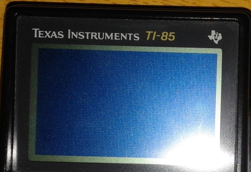

Mám TI-85, po výměně baterií, displej celý ztmavnul. Krátce po startu je na zlomek vteřiny krásně čitelný a kontrastní ale záhy celý ztmavne, že nelze nic přečíst. Po SW snížení kontrastu na minimum tam lze něco přečíst, ale není to ono. Je to stářím (toho displeje) nebo se s tím dá něco dělat?

A zkusil si jiné baterie? Toto může dělat i příliš vysoké napětí baterií. Je pak moc veliký kontrast. Číž neříkám, že tomu tak určitě je, ale zkus to.

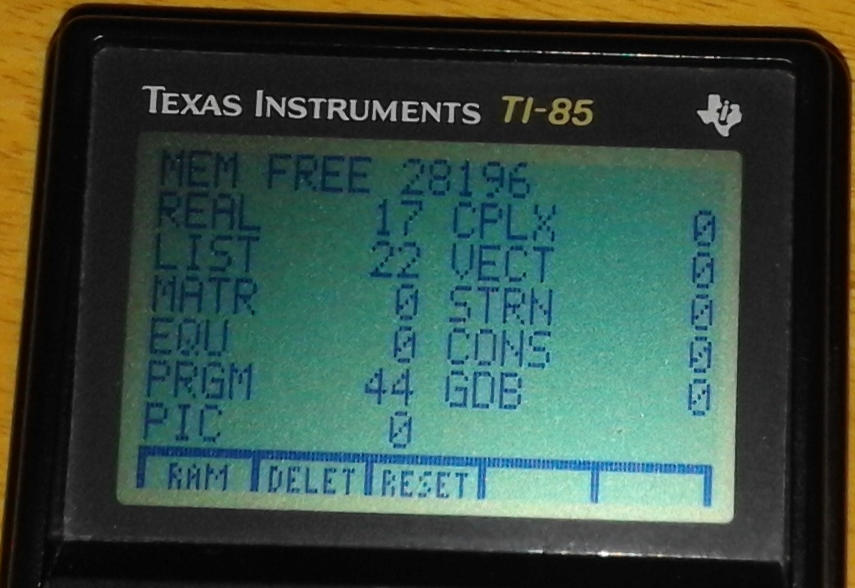

Trefa, přímo do černého! To by mě nenapadlo, koupil jsem do toho 4 Lithiové AAA baterky, aby tam vydržely. Má to nicotnou spotřebu a používám ji tak 2x za uherský rok. Jenže mají úžasných 1,62V a displej asi bez stabilizace. Když jsem jednu vyměnil za NiMH, což je snížení napětí o 0,4V tak to valí jak čert.
Díky za nápad!

No to je jen na odzkoušení. Chtěl bych používat ty litiovky. Přemýšlím o nějaké placaté diodě pod pružinu baterie, nebo vřadím diodu do napájení displeje. Už je mě jasné, proč je tam ta SW regulace, aby se to dalo naštelovat pro různě vybité baterie.
//Na dobíjení to není, nemá to ani adaptér
