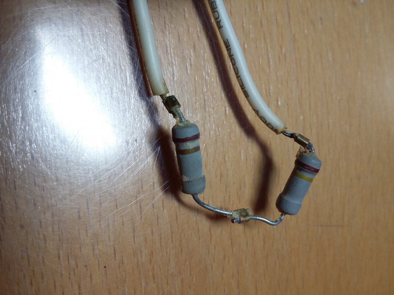

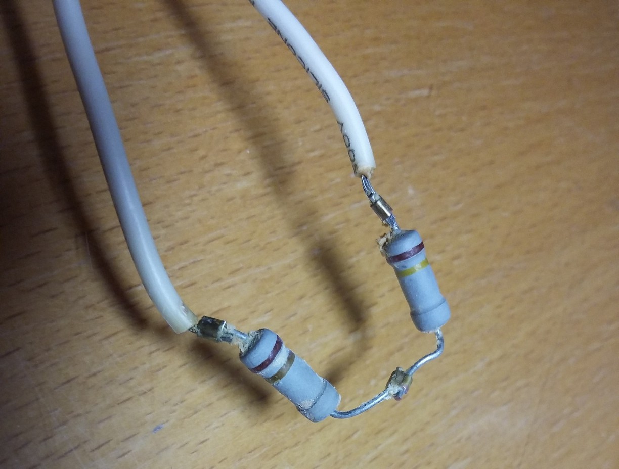

Dobrý den,
narazil jsem na odpory, které mají jako značení pouze 2 proužky, s tímto typem značení jsem se ještě nesetkal a potřeboval bych zjistit jejich hodnoty. Na levém se mi podařilo změřit 25,6 kΩ, ten pravý je zničený.
Je to z osvěžovače Air Wick, tyto odpory jsou připojeny přímo na vidlici, na které je napsáno 220-240V, 50-60Hz, 2W.
Přijde mi to trochu zvláštní, protože už jen ten jeden odpor, který se mi podařilo změřit vychází výkonově na 2W, k tomu další sériově ten výkon jen sníží, takže buď není správný popisek a nebo má ten druhý velmi malý odpor.
Děkuji za případné rady

Ty rezistory byly původně nejspíš stejné. U jednoho se žlutý proužek vypálil do hněda. Možná tam byl i třetí proužek, jen barva mohla teplem vysublimovat. I s tím jsem se už setkal

To by ovšem znamenalo, že by celkový odpor byl dejme tomu 50kΩ, což při napětí 230V dá 1W a podle popisku to má odebírat 2W, to je mi právě záhadou.

A nebude to ono tím, že kdyby byly ty rezistory zatížené dlouhodobě na plný výkon, tak by se po rychlém vypaření roztoku pak "roztekla" rychle i ta krabička? Myslím si, že ten druhý bude mít tu samou hodnotu co první. Zahřívat se musejí jen trochu. Ohmův zákon hovoří o výkonu do odporu 50k něco kolem jednoho wattu. Takže to máme na tyhle "mrňousky" po půl wattu. To je na ty metaloxidy tak akorát. To nejsou české socialistické drátové odpory, které kolikrát i "svítily", a po vychladnutí byly OK, a normálně dál fungovaly.

Aridarmus píše:Je to z osvěžovače Air Wick, tyto odpory jsou připojeny přímo na vidlici, na které je napsáno 220-240V, 50-60Hz, 2W.
To ZVUK2000
Asi těžko by výrobce jen "zkratoval" (jistil) síť pomocí pojistkových odporů :lol:
To Aridarmus
Pokud je ten potisk přímo na vidlici (jak píšeš), tak potom ta hodnota 2W bude znamenat jen "její zatížitelnost" (vč. přívodní šňůry) - nebude tedy mít žádnou spojitost s watáží použitých odporů (rezistorů).
Pokud oba rezistory mají fungovat jako "topný článek" (jak to z tvého popisu a z foto vyplývá), tak budou mít tu hodnotu 50kΩ (2 x 25kΩ).
Nicméně také jsem se se značením pouze dvěma proužky doposud nesetkal - z fotek není zřejmé (není vidět), že by příp. další proužek(y) byl vypálený. I vypálený by určitě nějakou tu stopu po sobě zanechal. "Vypálení" proužků by bylo způsobeno dlouhodobým přetěžováním (obou!) rezistorů - jsou v serii.
A protože stopy vypálení by nesly i ty 2 (viditelné), což tak nevypadá, tak k přerušení toho jednoho rezistoru došlo buď únavou materiálu, anebo krátkodobým (dost velkým) nadproudem - mně z neznámé příčiny :wink:

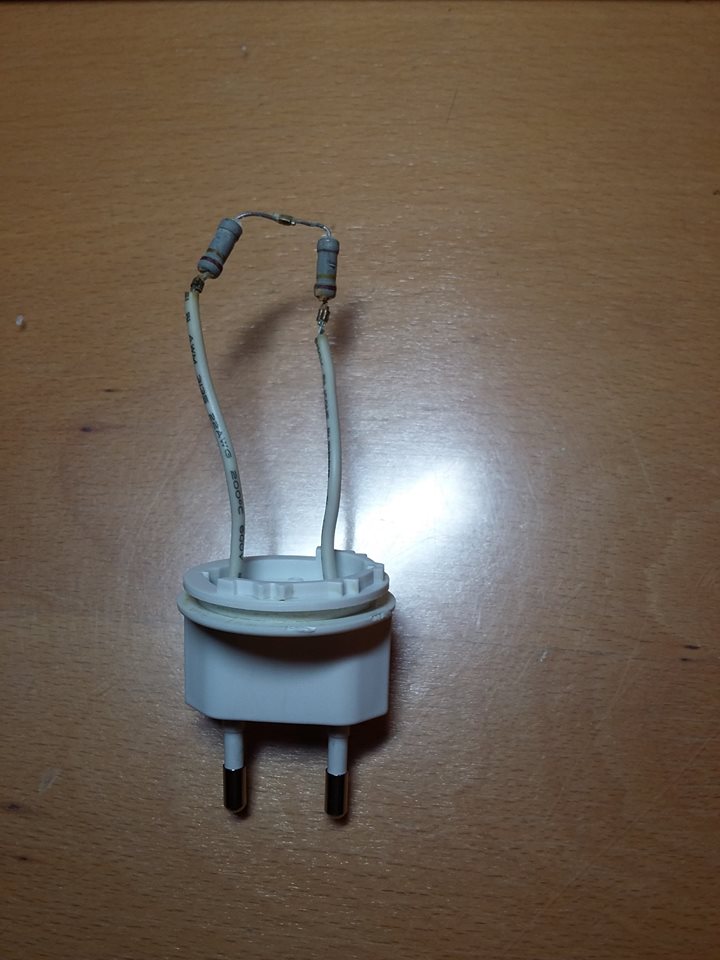

Díky všem za pomoc, dávalo by smysl, aby měli stejný odpor, protože byli usazeny v prstencovém pouzdře, tak aby bylo rovnoměrné rozložení tepla, jen jsem nevěděl jestli je tohle nějaké speciální značení alá čína, ti jsou schopni napáchat různá zvěrstva, jednou nám i profesor vyprávěl, že dokonce schálně zbrušují popisky u tranzistorů a integrovaných obvodů právě z důvodu, aby to nešlo opravit a museli jste si koupit nový kus. Až půjdu kolem GMka vemu dva odpory 27k 2W pro jistotu a uvidím.
EDIT: typ na tom napsaný není, ale je to ten krabičkový do zásuvky. Já o přívodní šňůře nic napsal, ty drátky tam jsou proto, aby se s tím dalo v zásuvce otáčet.

Njn - z prvních fotek ale nebylo zřejmé, že ty přívodní vodiče jsou krátké (jen několik cm) - já měl zato (jen dle popisu jsem blbě pochopil), že se jedná o nějakou přívodní šňůru s vidlicí (typu "flexo") :wink:
