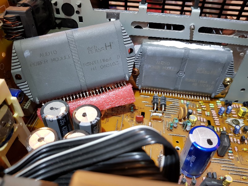

Koncák vymenený. Objednal som z Ali, prišiel za 15dní. Cena neporovnateľná u nás. Nový som nekuchal, čo je vnútri. Hrá to krásne. Ak prestane, vykuchám

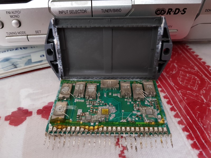

Klasika hybrid řady STK fy SANKEN. Odcházejí a nikdo nebo SKORO nikdo neví na jakou příčinu. Vyzkoušel bych možnost studenejch spojů u větších pájenejch součástek, ale třeba mikroskopickou prasklinou přerušenej tlustovrstvej odpor učuněnej napařovanou technologií najdeš bez schématu a možnosti zapojit hybrid do nějakýho měřicího zapojení jen těžko...
Bohužel u těchhle hybridů je jedna veeeliká nectnost - zahřívají se už klidovým proudem tak, že je bez našroubování na solidní chladič nejde ani zapnout naprázdno natož na nich něco změřit bez rizika rychlý destrukce (v řádu desítek vteřin).
A kutilmile - nelituju tě !!!
Myslím, že SanKen hybridy nedělal, že jste se jen spletli v jiný japonský firmě, bylo to SANYO.
A ano, Technics/Panasonic měl "vlastní" hybridy, úplně jinak značené, ale nic to nemění na faktu, že je pro ně zakázkově dělalo Sanyo. To mám jako info z druhý ruky, od člověka z jedné firmy, zabývající se dodávkami zastaralých ND, ať už z NOS zdrojů, nebo druhovýroby kopií.
Dají se v tom najít úplně stejný čipy a dost podobná topologie substrátu. Jen kastle to má jiný a přestupový plochy větší /což je vzhledem k výkonům pochopitelný/.
Karle to je ale logický. Běžný diskrétní zesilovač jen s vinklem, dvěma páry festovních konců a kliďákem 100mA taky nemůžeš nechat zapnutej i bez buzení dýl, než pár sekund. Pokud teda není hrubě překompenzovaný a s teplotou neletí kliďák výrazně dolů /což je špatně, samozřejmě/.
Takhle mají tendenci se chovat blbě odladěný násobiče Ube. Po malým ohřátí prudce strhnou předpětí dolů a budič/konce defacto zavřou.
Je to možná dobrá funkce pro nenáročný idiotfest zesilovače s chlazením větrákem, ale v HiFi neakceptovatelný.
To samý i blbá TDA2020. I když se trefí kus s kliďákem jen 40mA, po odšroubování chladiče je to jak lavina, pár sekund a střelí Ti do čuně.
