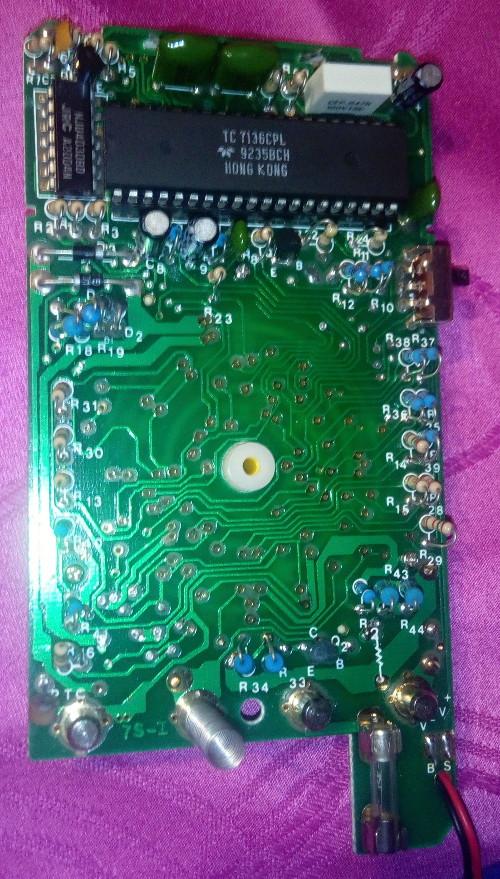

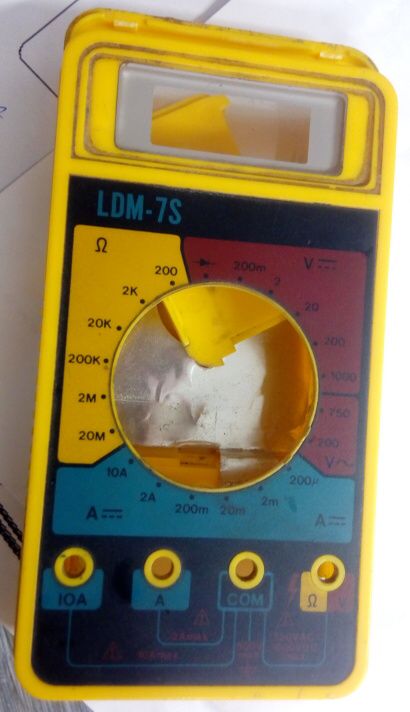

Mám multimetr s tímto řídícím IO https://www.intersil.com/content/dam/In ... cl7136.pdf
LCD displej najednou přestal zobrazovat (už nějakou dobu chyběl jeden segment na displeji). Sundal jsem displej, očistil vodivé gumy. Prověřil jsem preventivně funkci oscilátoru v IO osciloskopem. Na vývodech pro displej jsou pulsy cca 5V/43Hz. Teď po složení jsem si všiml, že při šikovném úhlu pohledu displej velmi slabě svítí (všechny segmenty které svítit mají, ale slabě). Může být příčinou vadný displej? Pokud ano co na něm fyzicky odejde?
/teď jsem si všiml že jsem příspěvek omylem zařadil do nesprávné kategorie, prosím admina o přesun do "měřící přístroje..., když to bude možné/

Podle mě je tam vadný ten LCD displej, zajímalo by mě jestli to že se ztratí kontrast celého LCD patří mezi běžné závady, já se s tím snad zatím nesetkal. Jiný který by tam pasoval těžko seženu :cry: Vím, je to obyčejný multimetr, navíc z roku cca 1993, takže jsem k němu měl tak trochu citový vztah, taky měřil dost přesně a hlavně měl neuvěřitelně nízkou spotřebu, cca 170uA na všech rozsahách, takže 9V baterie v něm vydržela neuvěřitelně dlouho i když se občas zapomněl vypnout (neměl autoOFF), u jiných multimetrů jsem se s takhle nízkou spotřebou nesetkal.

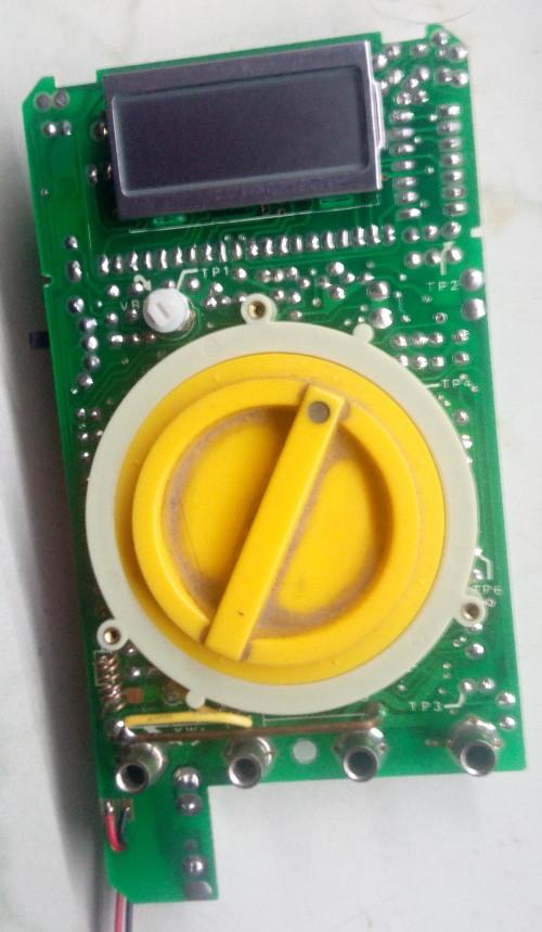

Kdybys napsal typ (Völkner LDM-7S ?), možná by se našel nějaký vrak.

Ano je to LDM-7S (že by to byl nějaký Völkner jsem na měřáku nikde nenašel asi mám nějaký klon)
Pokud máš k dispozici vrak tohoto měřáku měl bych zájem aspoň o ten displej.

Bohužel nemám, jen jsem zahlédl tohle. To jméno si tam asi nechal připsat ten obchod.
