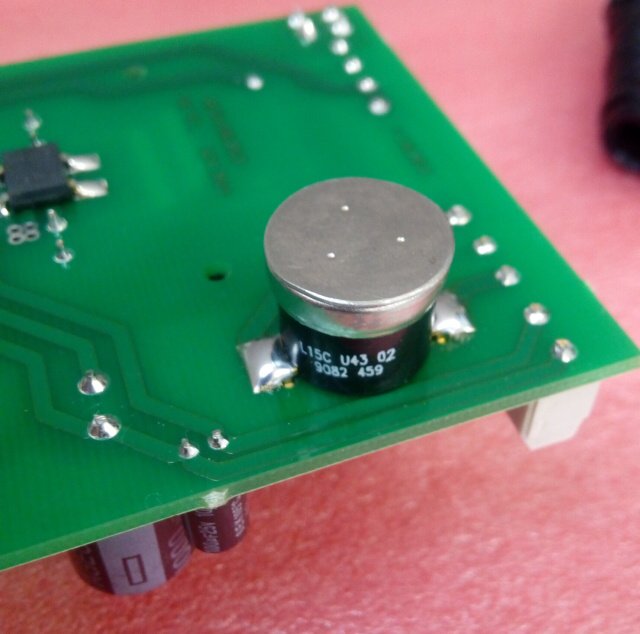

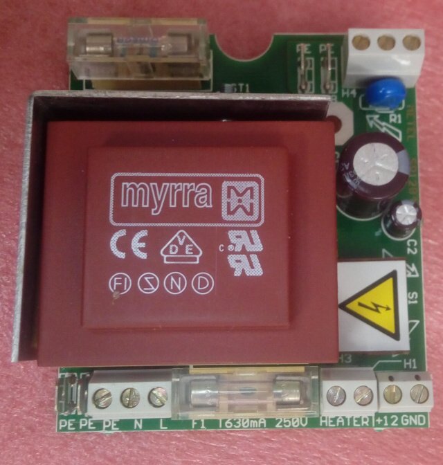

našel jsem v elektroodpadu tento modul (12V zdroj), zajímalo by mě co je to za válcovou součástku zespoda desky. Vypadá to jak nějaká tepelná pojistka, vedou k tomu svorky označené "heater", ale hlavně mě zarazila ta značka nebezpečného napětí, která je přesně nad tou součástkou z druhé strany desky

Také mi to připadá na BI-METAL, a ta nálepka je zrovna tam kde bylo na DPS místo. :D

Vypada to jako zdroj z kamery a topeni.

Že by termostat? Zespodu musel bejt k něčemu připlácnutej, k něčemu, co topí.

To černý je podle mě termostat (podobný, jako hlídá přehřátí magnetronu v mikrovlnce) a ta značka blesku je tam třeba kvůli tomu, že se poblíž nachází svorky síťového přívodu (třeba na to topení).
ten termostat může být připlácnutej k tomu modulu, co se ohřívá a zrovna slouží jako držák toho plošného spoje.

Jen tam není přibodovanej plech s dírama. Výrobcem bude Honível, tak se koukni podle označení, na jakou teplotu je.

v každém případě je to za pokojové teploty rozpojené = nekonečný odpor (za předpokladu že není vadný)

Kdo ví, na jakou teplotu je konstruovanej. Jak píše Cowley, může se jednat o zdroj ke kameře s tím, že termostat spíná vytápění (heater), tj. může spínat např. pod 15°C.

Ty Bi.-Metalové termostaty se dělají jak NO tak NC (spínací, rozpínací) Otestovat zapalovačem nebo dát na chvilku do lednice. Přepnutí je docela dost slyšitelné.
