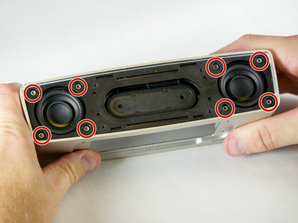

Těmi kmitajícími panely jste mi něco připomněli.
Jak se jmenuje - no, jak to popsat...
V bedně, která nemá klasický bassreflexový nátrubek je něco jako další basové repro, ale není to repro, je to kruh z matrošu podobného polystyrenu, průměr necelých 12", tlustý asi tak 7 cm, zavěšený na stejných gumových závěsech jako membrána repra. Tlakem vzduchu v uzavřené bedně je rozechvíván jako repro - při hodně pomalých kmitech v protifázi s basákem, při vyšších kmitech už to nebude protifáze ale jiný úhel a zřejmě to bude fungovat jako bassreflex. Viděl jsem to jen na jediných bednách.

Pasivni membrana. Hodne se pouziva v prenosnych reprackach zn BOSE , napr rada soundlink. Na foto "ovalek" uprostred.
(74.42 KiB) Staženo 79 x

Ano, jde o pasivní membránu. Funkce je skutečně velmi podobná bassreflexu, avšak není to úplně přesně stejné. Prostě jen jiný typ rezonátoru.
