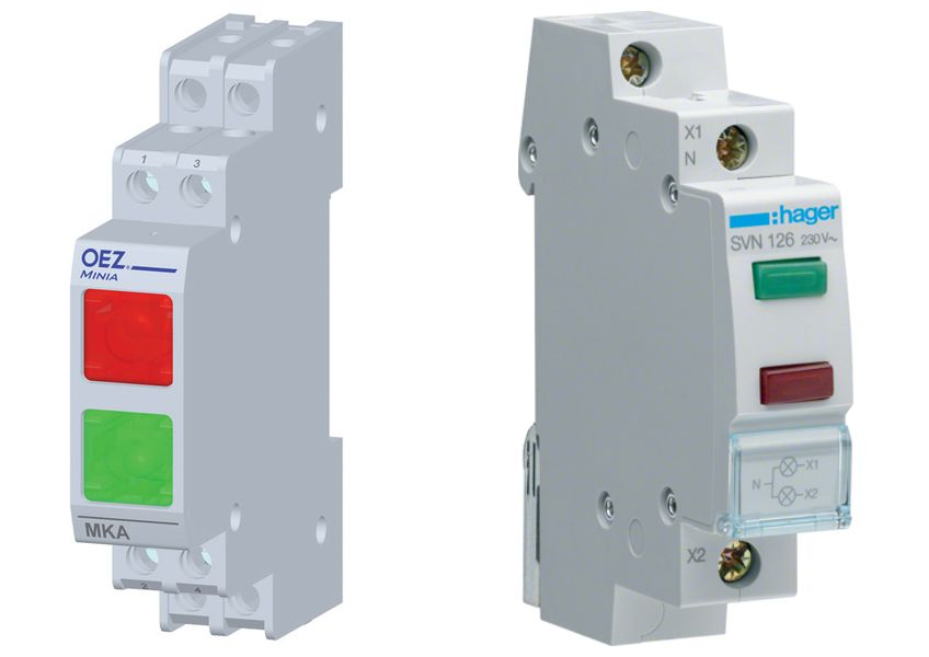

#11 Příspěvek od Achab »
Kontrolky na DIN lištu se běžně vyrábí jedno až trojnásobné, provedení v různých barvách. Při umístění v modulové krabičce mimo rozvodnici je potřeba přívod ke stykači blokování (spínací a rozpínací, nebo přepínací kontakt).
V případě napojení přímo na blokovaný silový obvod není při VT k dispozici napětí. Pro signálku VT je pak možné použít relé a externí napájení, nebo ji vynechat.
(200.85 KiB) Staženo 179 x
