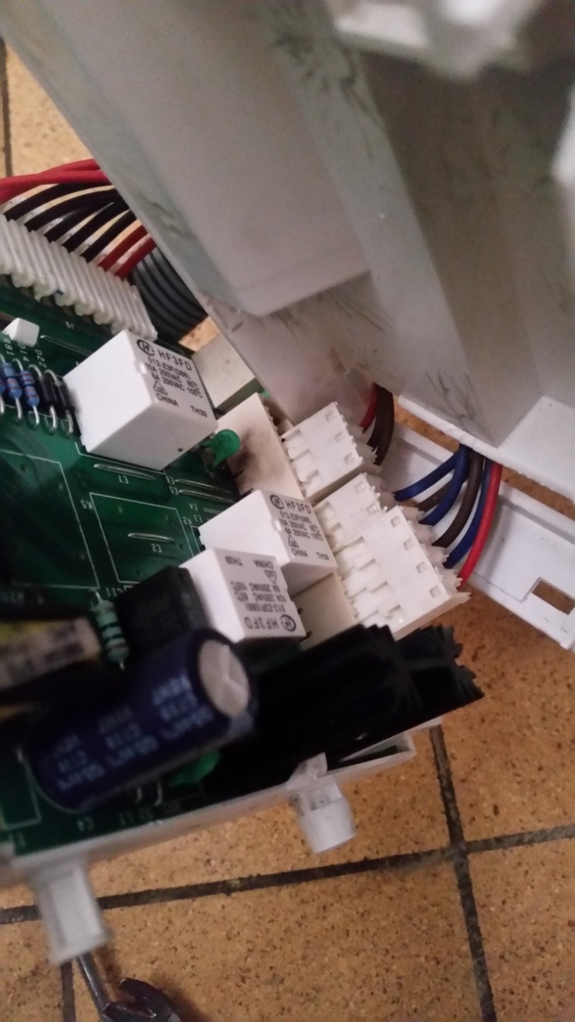

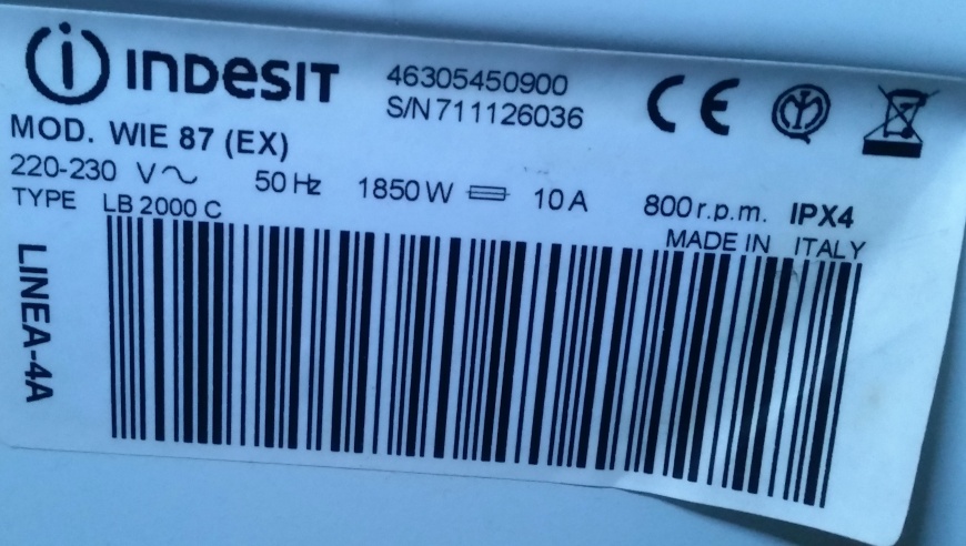

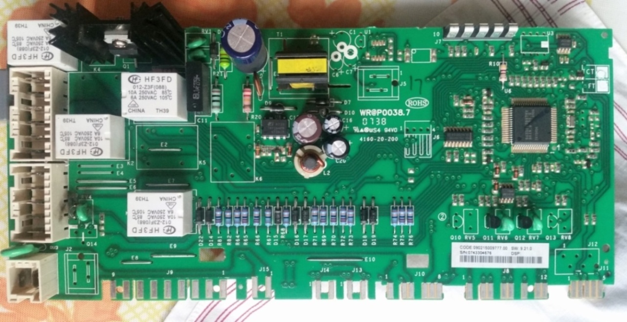

Jedná sa o maminu práčku jediné čo viem,že keď ju zapla tak sa zadymilo a práčka sa už nespustila.

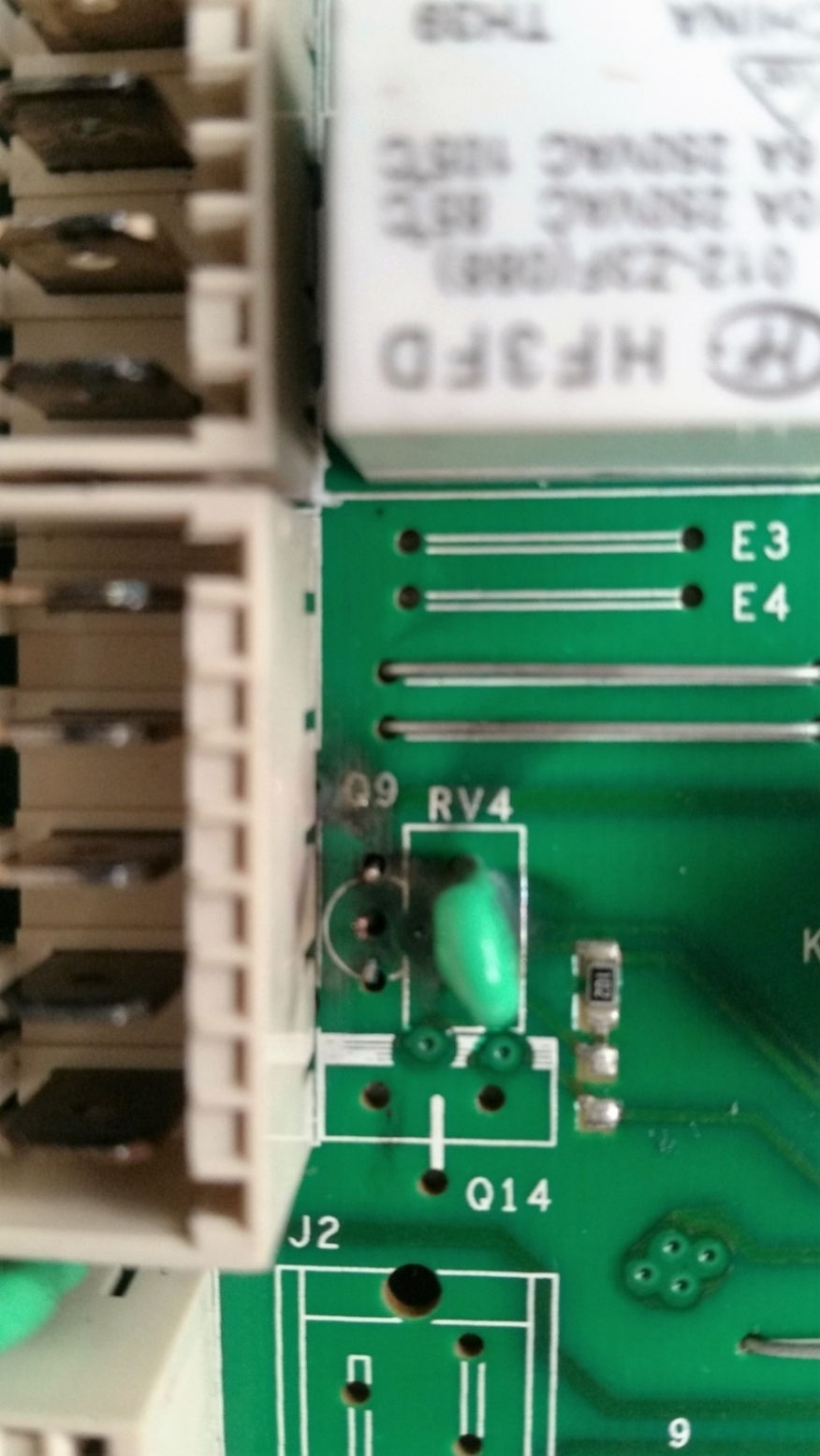

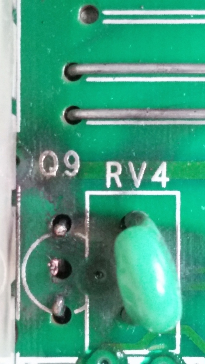

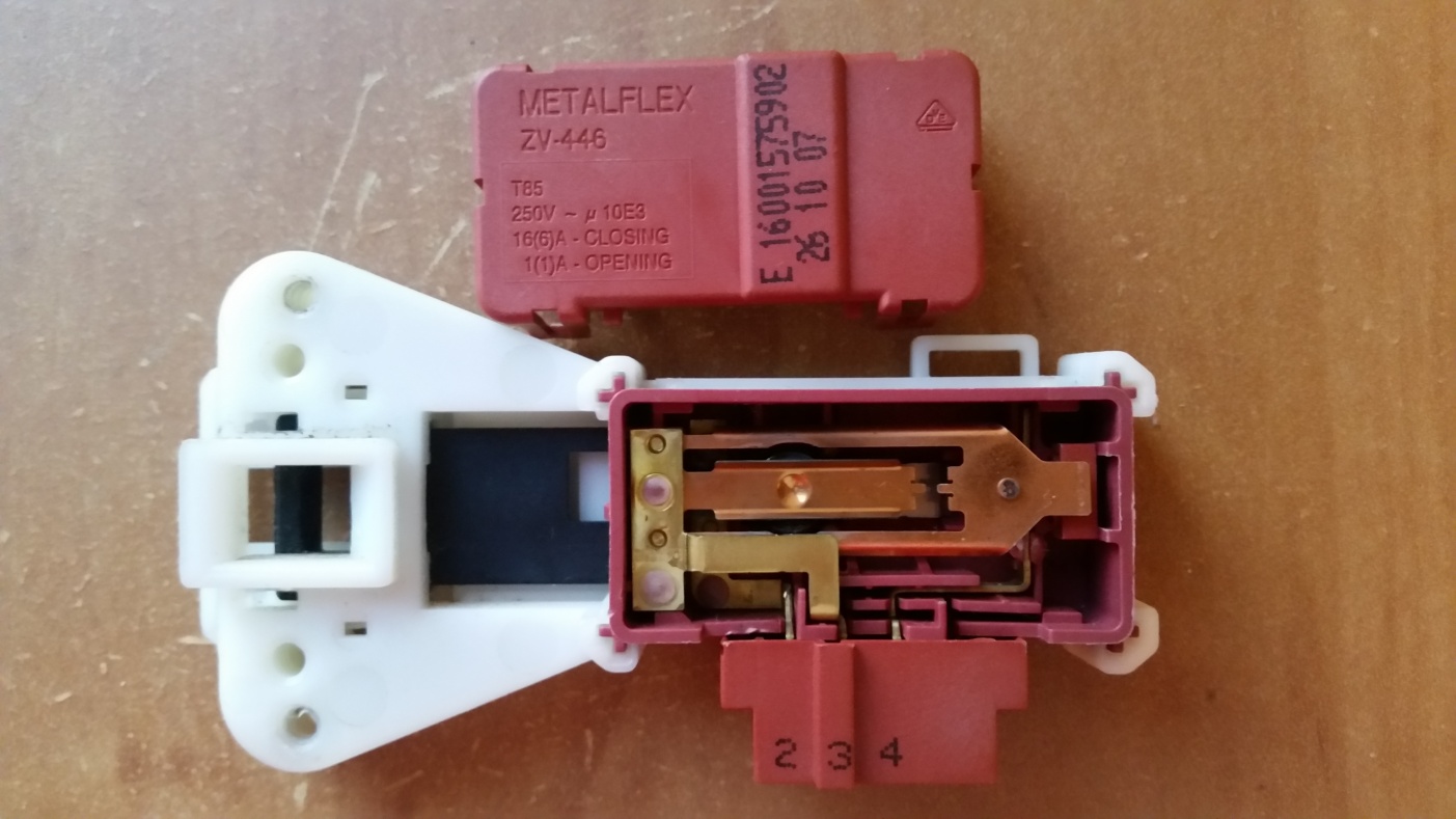

Ja som teda zbežne pozrel všetky kontakty a nenašiel som nejaké zjavné známky poškodenia. V podstate všetko (ovládanie, indikácie fungovalo normálne len práčka sa nespustila - ani program žmýkanie, niekedy sa na asi 2 sekundy rozsvietila na displeji indikácia červeného zámku niekedy vôbec nie. Ešte som vymontoval spínač dvierok a otvoril ho - ten bol nejaký prehriaty tak som kúpil nový (METALFLEX ZV-446 T85) a dúfal že to bude tým dvierkovým spínačom. Dnes som ten nový spínač založil ale robí to to iste čo predtým = nespustí sa. Tentoraz som ale dôkladne prezrel riadiaci modul a zistil že je tam odpálená súčiastka - viď foto, na pozícii Q9 (čo som dnes dačo hľadal asi triak).
Má to význam zháňať tú súčiastku a dávať opravovať ten riadiaci modul?

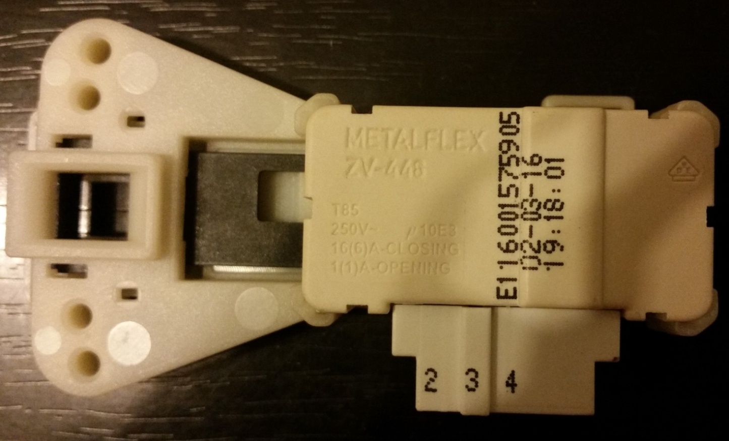

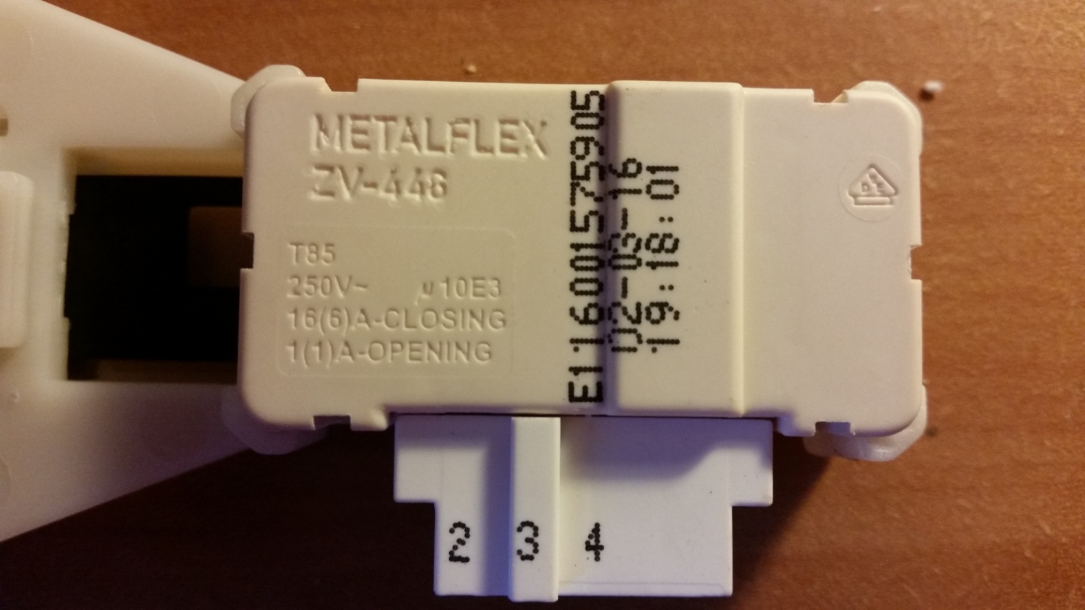

K tomu poznámka: Existují dva druhy těchto zámků, jeden jako akční člen používá PTC termistor společně s bimetalem (typy ZV-445, ZV-446) a druhý používá elektromagnet (typ ZV-448).redmiro píše:...Ešte som vymontoval spínač dvierok a otvoril ho - ten bol nejaký prehriaty tak som kúpil nový (METALFLEX ZV-446 T85...
Redmiro uvádí typ ZV-446, ale na jeho fotce vidím spíše typ ZV-448. Ikdyž nejsou elektricky ekvivalentní, jsou snad zaměnitelné. Ale krk za to nedám. Záměna připojovacích vodičů je zde v každém případě fatální.
METALFLEX
ZV-446
T85
(na foto možno nie je dostatočne vidieť) aj ostatné údaje sú rovnaké.
Momentálne čakám na ten triak MAC97A8 a potom to dám prepájkovať chlapíkovi v opravovni TV a potom už len vyskúšať či pomohlo.
Zatiaľ všetkým veľká vďaka za pomoc a ochotu.
Keď tak potom napíšem ako to dopadlo.
