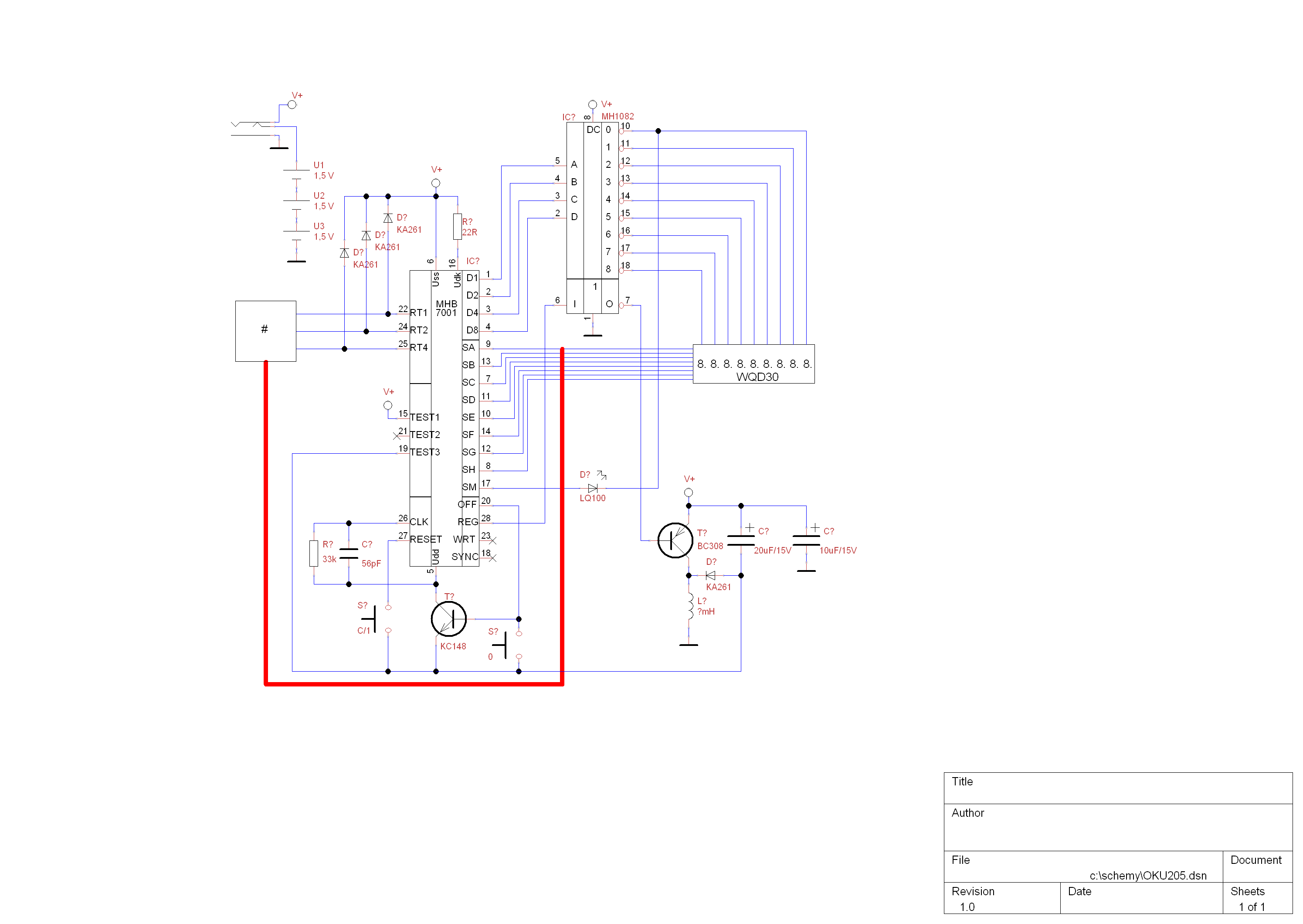

#5 Příspěvek od samec »
zjednodusena schema odkreslena z OKU205
# je klavesnica
ak by niekto velmi chcel, tak mozem odkreslit aj zapojenie klavesnice a displeja, ale snad to nebude nutne.
EDIT:
MH1082 má na V+ pripojený okrem pin 8 aj pin 9.
Indukčnosť zmeraná multi testerom T7-H má 0,10mH a 0,23Ω. Skratnuté meracie kábliky tester vyhodnotí ako odpor 0,08Ω.
OKU205
