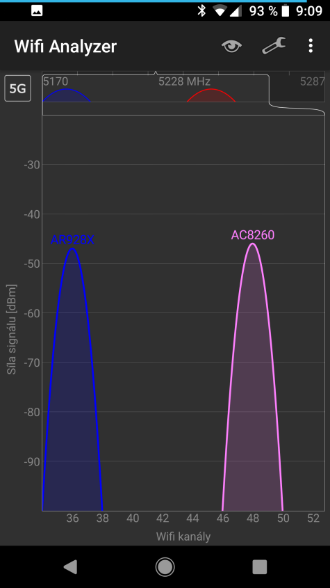

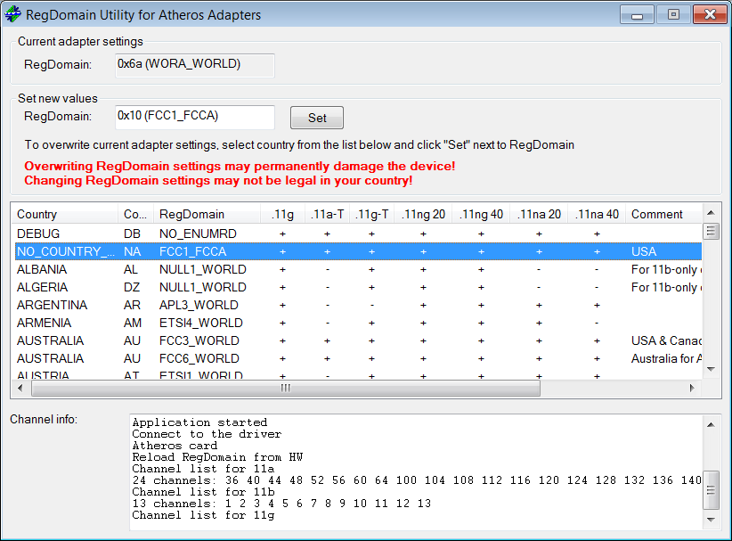

Tak jsem přemluvil k 5 GHz i kartu AR928X. Ve windows (pro linux jsem nic funkčního nenašel) jsem změnil regdomain v eeprom. Potom jsem musel znova překompilovat a nahradit crda (s regdb) v systému. Následně mi konečně to "no IR" u základních kanálů zmizlo. Jiná změna regdomain v eeprom by (snad) umožnila i použití všech kanálů.

A takhle to vypadá se dvěma funkčními kartami na 5GHz AR928X+AC860, třetí QC6174 zatím bude muset uzrát :) Kdyby někdo věděl, jak na to, tak budu vděčný. Ale šel bych pouze do editace eeprom, ona ta karta už je přes rok na trhu, ale zatím k ní moc informací není. Konečně si na svém strojku rozsvítím k AP na 2,4GHz i AP na 5GHz.
(52.57 KiB) Staženo 83 x
