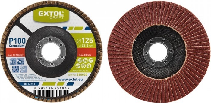

@jjilek
Sorry za OT, ale mám podobný problém.
Aký kotúč mám použiť. Nepoškodím obkladačky?
napr.
(206.36 KiB) Staženo 82 x

patrikvarga píše:@jjilek
napr.
Ani jednu. Použil bych diamantovou. Pěkně šikmo odřezávat. Ale i zedník si s tím u nás hrál docela dlouho. Ono totiž někdy lepidlo s cementem docela dobře na obkladačkách drží.
