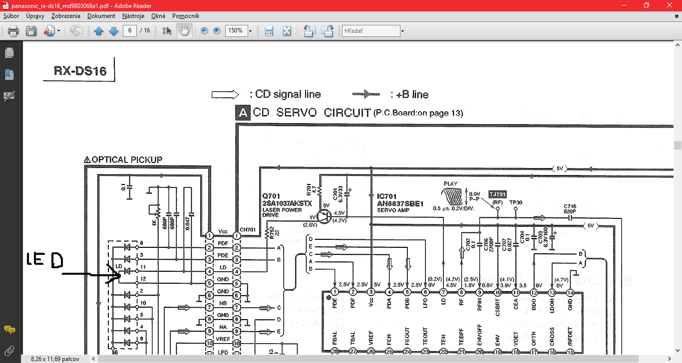

mám tu už tretiu CD mechaniku a ani na jednej nesvieti LD (laser.dioda).
U Philips mechaniky sa dalo pomocou servisného test programu otestovať CD mechaniku tam to bolo jednoznačné. Focus not found.
Teraz tu mám CD mechaniku Panasonic.
Chcel by som sa opýtať šlo by tú diódu nahradiť obyčajnou LED.
Napríklad zelenou v tejto schéme a to len počas testu. Proste ak sa Led rozsvieti tak viem že ten tranzistor Q701 je OK aj R752.
Meral som napätie na Q701 B a E my sedí ale na C nemám žiadne napätie.
Odpojil som konektor CN701 a premeral diod. testom prechody Q701 a je OK.
Takže LD je asi v háji . Totiž ona ani nezasvieti .
Ako sa dá bezpečne otestovať LD ? Ohmetrom, diod.testom na multimetri ?
Najlepší spôsob je asi to "oko" na oscíku. Ale oscík nie je vždy po ruke.
Pracovné napätie pre CD sú OK. Switche OK to len tak na okraj.

Pokud na kolektoru nemáš napětí, tak to vypadá, že se tranzistor neotvírá. pokud by byla laserová dioda ve zkratu, doměřil by ses toho ohmmetrem. Pozor na LD, jsou prý ukrutně náchylné na průraz statikou. Myslím, že diodu klidně ledkou nahradit na zkoušku, jestli se rozsvítí, můžeš. Některé laserové diody ale mají uvnitř fotodiodu, pomocí které se stabilizuje výkon laseru, toto nebude fungovat a otázka je, co s tím udělá budící IO, dost možná to celé rychle odstaví.
