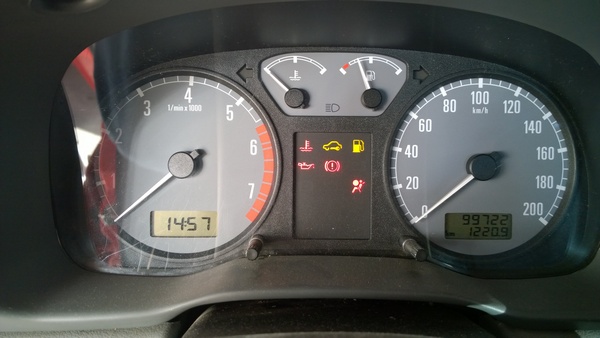

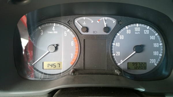

Trochu bych upřesnil: u Octavie 1 1,6 benzín se po otočení klíčku do střední polohy na cca 3 sec rozsvítí kontrolky - viz. obr.1, po 3 sec vše zhasne a startuje se při všech zhasnutých kontrolkách - obr.2

JiriTom píše:Trochu bych upřesnil: u Octavie 1 1,6 benzín se po otočení klíčku do střední polohy na cca 3 sec rozsvítí kontrolky - viz. obr.1, po 3 sec vše zhasne a startuje se při všech zhasnutých kontrolkách - obr.2
To by nemělo! Ty rozsvícený kontrolky by měly zhasnout jen u těch částí systému auta, který nemají poruchovej stav = pokud necháš klíček v první, aretovaný poloze, neměla by zhasnout ani kontrolka dobíjení ani mazání! Ty mají zhasnout až potom, kdy točící se motor dává dost tlaku na sepnutí policajta na voleji (ať je zapojenej přímo nebo přes ŘJ) a pomocí alternátoru dostatečně vysoký napětí i proud, aby minimálně pokryl běžnou spotřebu auta!

Jezdím s tím dva roky (koupil jsem to jako auto na zimu, najeto cca 10 tis) a vše jde bez problémů. Ale možná máš recht a zkusím se po tom podívat, zejména to mazání. Ale možná recht nemáš, třeba se ještě někdo ozve...
EDIT: VAG mi žádnou chybu nehlásil...

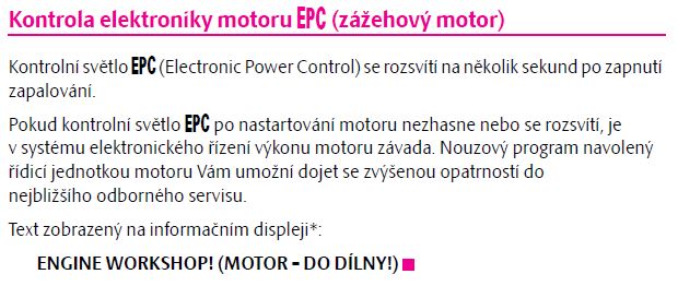

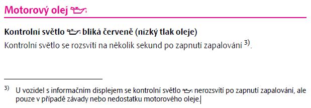

Selže-li všechno, přečti si návod (říkám sobě):

2@JiriTom - zkus si stáhnout z webu ŠA tyhlety návody v několika po sobě následujících variantách, podle ročníků výroby - a zrovna tyhlety místa si porovnej, ano? Můžu ti důvěrně prozradit, že rozhodně nejsou trvale bez rozdílu ročníků stejný - a to často ani u stejný motorizace a stupně vejbavy !!!!! Navíc - to co máš v tom návodu ty - "u vozidel s informačním displejem" ta okta z roku 1997 neměla ani náhodou. Pokud chceš argumentovat, tak sem postni sken z návodu k modelovýmu ročníku 1997 - protože ten je v tomhle vláknu relevantní, ne návod k dnešní ochcáfce III.generace s přechytralou palubní elektronikou!!!

EKKAR: pravda je, že ten návod je 2010, jiný k tomu v pdf nemám...
Samozřejmě se nemíním hádat, jak šel čas, je v těch verzích škodovek (a nejen škodovek) bordel, jako téměř ve všem - auta, mraky motorů do jednoho modelu auta, mobily, počítače. atd...
To chování: po otočení do 1.polohy na chvíli rozsviť vše, aby se ukázalo, které kontrolky jsou OK, pak vše zhasni (kromě zařízení v poruše) a můžeš startovat mi připadal logický, tak jsem po tom nepátral... :)
