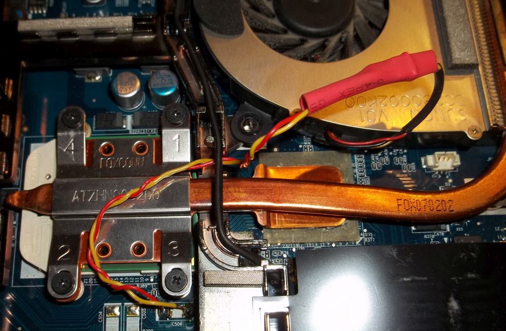

Zdravim,
dostal jsem ntb na opravu se zavadou, ze se po cca 10 min. vypina. Zjistil jsem, ze se netoci vetrak. Pri zapnuti se rozbehne naplno a za chvili snizi otacky a vypne se. Pokud vstoupim do biosu bezi stale.
Provedl jsem vycisteni chladice a prepastovani.
Merene napeti na ventilatoru:
cerveny vodic - 5V - plne otacky, 3.3V nizsi otacky
zluty vodic - 3,3V stale napeti i pokud ventilator nebezi.
cerny - zem
Pri zapojeni mimo ntb na zlutem vodici se meni frekvence dle napeti. Takze ventilator bude v poradku.
Na pozici C506 je neosazeny kond. a na ploskach na dps jsem nameril 2.54V a to vyuzil na stale napajeni ventilatoru.
Spustil jsem prog. AIDA64 a v nem test stability systemu po dobu cca jedne hodiny. Teplota procesoru po celou dobu byla priblizne 62℃
Muze to byt takto trvale zapojene?
(169.84 KiB) Staženo 110 x

Ak to je Compal LA-3121P, tak C506 je vetva 2.5VS a ta ide okrem ineho aj do procesora, takze tam by som urcite ventilator nepripajal.
Skontroluj okolie U1 (G993P1U).

Ta "oprava" byla na rychlo. Notas uz nemam. Driver G993P1U pro FAN u tehle desky tam zrejme je. Nejak jsem to nezkoumal a bezmyslenkovite vzal napeti pro ventilator z pozice C506.
