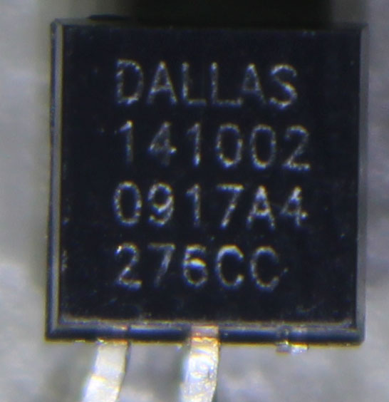

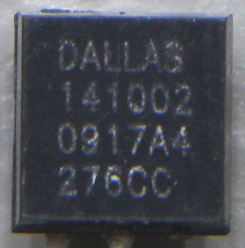

Identifikace 1-Wire EEPROM
DALLAS
141002
0917A4
276CC
Nic z toho nenaznačuje, co by to mohlo být ve skutečnosti. Stáhnul jsem si nějaký datasheety běžných typů a zkusím s tím komunikovat podle standardního protokolu. Třeba na něco přijdu, ale radši bych věděl stoprocentně, co to je za typ. Nemá někdo nějakej lepší nápad?

Asi to vzdávám, nefunguje ani zápis do scratchpadu a následný čtení z něj. Občas se něco podaří dostat z hlavní paměti, ale je to dost zmatený. Takový hádání je k ničemu.
