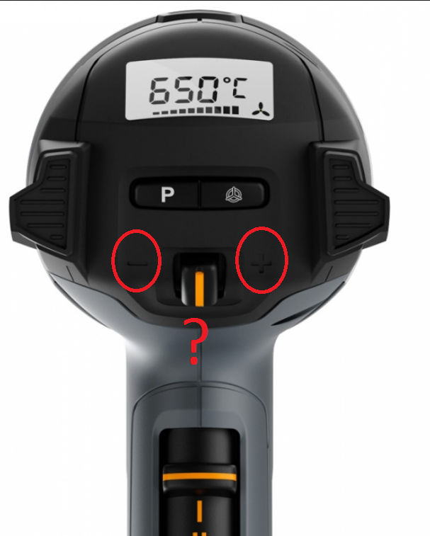

Ahoj, dostal jsem horkovzdušnou pistoli Steinel. Potřebuji vědět, jak se tam nastavuje teplota.
Jsou tam sice jakésy symboly +/- na povrchu vyražené, ty ale nic nedělají.
(288.17 KiB) Staženo 339 x

A ta páčka se svislým oranžovým proužkem, ta nejde posunovat směrem doleva-doprava jako jednou k tomu a podruhý k onomu vyraženýmu symbolu? Buď bude zůstávat na místě, kam ji palcem ruky posuneš, anebo to taky může bejt jako by tam byly tlačítka - zmáčkneš směrem doprava = dokud držíš, teplota se (například) zvyšuje, jak pustíš, teplota se buď zastaví na nový hodnotě, nebo klesne zas "někam na střed" - to z vobrázku zjistí jen Sibyla. Zkus to, uvidíš ...
#3 Příspěvek od EKKAR »
Návod na stránce 46 skoro doslovně potvrzuje co jsem napsal - ta páčka se vychyluje doleva a doprava a vyvolává přitom změnu teploty, po uvolnění se teplota zastaví na nově nastavený hodnotě. Pistole si pamatuje poslední nastavenou teplotu i po vypnutí.
Stejným způsobem se reguluje i množství foukanýho vzduchu, akorát je potřeba nejdřív regulaci přepnout z teploty na otáčky zmáčknutím tlačítka se symbolem větráčku - a do 5 vteřin po zmáčknutí začít regulovat otáčky, jinak se pistole sama zas přepne na regulaci teploty.

Abych se přiznal, tak na první dobrou to byla ta křišťálová koule. Ale jak pravila jeptiška Agáta, než se stala abatyší, "...sichr je sichr" a pro ten sichr si na svíčku vždycky natáhla ochranu - takže po Mírově přípodotku jsem se na ten návod juknul a hned první obrázky v návodu potvrdily, že ta páčka vodorovně posuvná nad palcem je pro regulaci - českej text chvíli hledanej postupným listováním pak už byla jen "rána jistoty", fakt jen "pro ten sichr" ...

Jinak ta páčka k tomu přímo svádí.. :lol: . Asi se mu nechtělo nejen zkoušet, ale ani hledat :cry: .

v robote obcas mame taketo, prve co ma napadlo ked som to chitil do ruky bolo packou zmenit teplotu, viac intuitivne si to uz neviem predstavit
ale mozno som nauceny sikmookymi strojmi, kde intuitivnost ovladania tvorcom nic nehovori, tak toto mi prislo ako uplna samozrejmost

Niektoré pištole majú funkciu LOCK, ktorá bráni v zmene akéhokoľvek parametra. U mojej BOSCH sa to aktivuje kombináciou tlačidiel.
