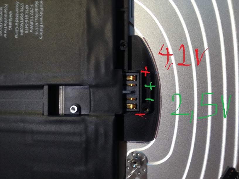

do ipadu 1 generácie som dal novú batériu. ch vilku asi tri dni všetko poriadku. potom nastal problém. batéria ukazuje stav batérie 100%. po zapnutí na par sekúnd úkaze presni stav batérie. po vybití baterky sa ipad vypne. skúsim zapať úkaze vybitá batéria tak ho dám na byt nabíjam dva dni Tablet nezapne. stalo sa že som ho zobral von a vrátil sa po chvíle dnu a ipad zapol. stim že videm von som to skúsil tri krát pokažde sa zapal. batéria ma vydrž 8 hodín pri pozeraní videa cez youtube. ako ziskat naspet aby batéria ukazovala stav. hard reset, factory reset,aplikácie. všetko odskúšane.

Ta baterie je co zač? Nějaká levná náhrada?

ano 30eurova :(

članky budú podla mňa poriadku ma velmi dobrú vydrž baterka. bude to elektronike baterie. dala by sa opraviť ? alebo zohnať druhu a vymeniť a članky nechať ?

ako som spomínal články vydržia 5 až 6 hodín pozerania filmu na youtube. problém je že ukazovateľ ukazuje stále 100 percent a ak sa vypne Tablet tak už sa nechce zapať aj keď je na nabíjačke niekoľko hodín. po dlhom nepoužívaní sa zmenil problém na to že ukazuje stále 3 percenta. na obrázku je batéria a čo som na nej nameral. vnútorne pini máju mať tích 2.5v ?
