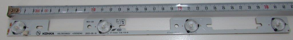

Na funkční diodě změř úbytek, z nefunkční diody utrhni čočku, odpájej diodu a najdi si podle ní na
www.sahy.cz stejné pouzdro. Tyto diody pak použij. Pozor na polaritu a provedení tvaru přívodů, i na první pohled stejné pouzdro se v tom může lišit, v lepším případě se dají mírně upravit plošky na desce, v horším případě to zapájíš vždy jen do šlusu, což je k zlosti. Po funkčním přípájení diody je třeba osadit zpět čočku, posaď ji do kapiček epoxidu, rozsviť pásek, dej nad něj do výšky rozptylovacího plastu list papíru jako matnici a došteluj čočku na rozptýlené světlo bez kontur na okrajích, světlo musí vypadat stejně, jako od okolních diod. Malý rozdíl ve svítivosti a barevné teplotě neřeš, přes LCD to nebude vidět.
