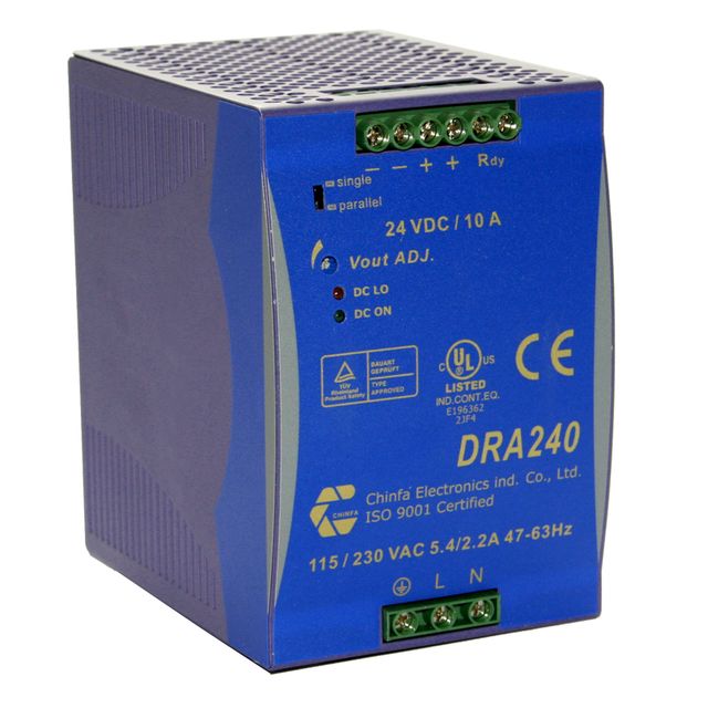

Průmyslový zdroj DRA240 24V, viz obrázek. Potřeboval bych schéma, nebo alespoň hodnotu 2W rezistoru R56. Je na primární straně hned pod krytem.

ahoj
je to 100R
hneda, cierna , hneda, zlata (aj odmerane)
