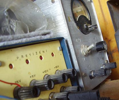

Nabíječka II-1.JPG- (34.16 KiB) Staženo 110 x
- Ampérmetr přežil (je to asi nějaký měřák určený pro letadla nebo vojáky s možností měření i napětí po stlačení tlačítka)
- Tyristor T16 přežil, v sepnutém stavu při proudu 2,5A úbytek 1,03 V.
- Tři dvojice diod KY710 mají při proudu 2,5A úbytek cca 0,855 V, při proudu 3,5A cca 0,95V.
- Jedna dvojice diod KY710 má při proudu 2,5A úbytek cca 1,4 V.
Bude to asi tím, že byly použity staré dobré ČKD a Tesla polovodiče.
Přesto ale asi diody vyměním.
Je ale potřeba je měřit poněkud vyšším napětím. Při 1,5-3V v ohmmetru se takhle načatá dioda zpravidla neprozradí. Ale ten úbytek Uak je výmluvnej.
