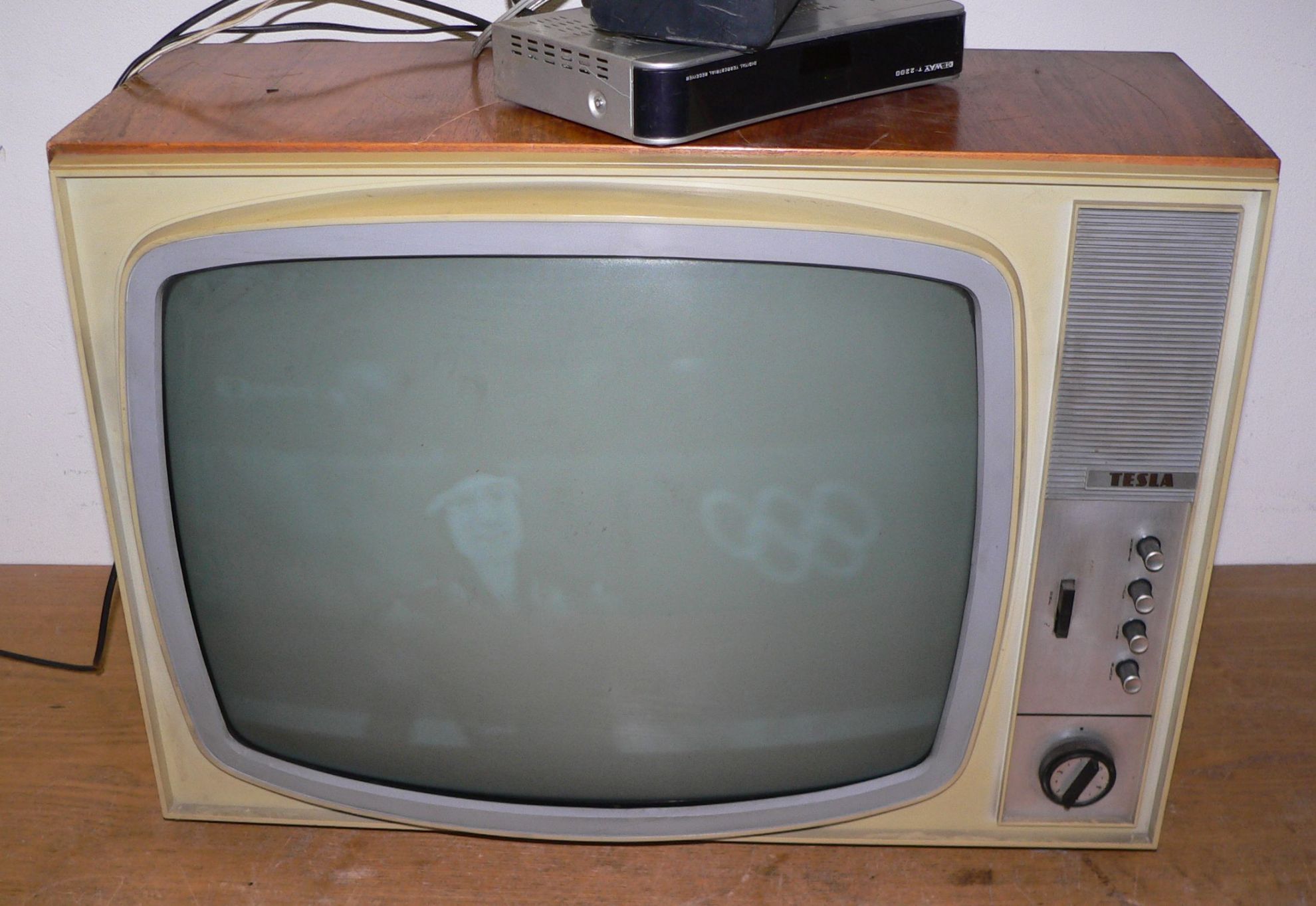

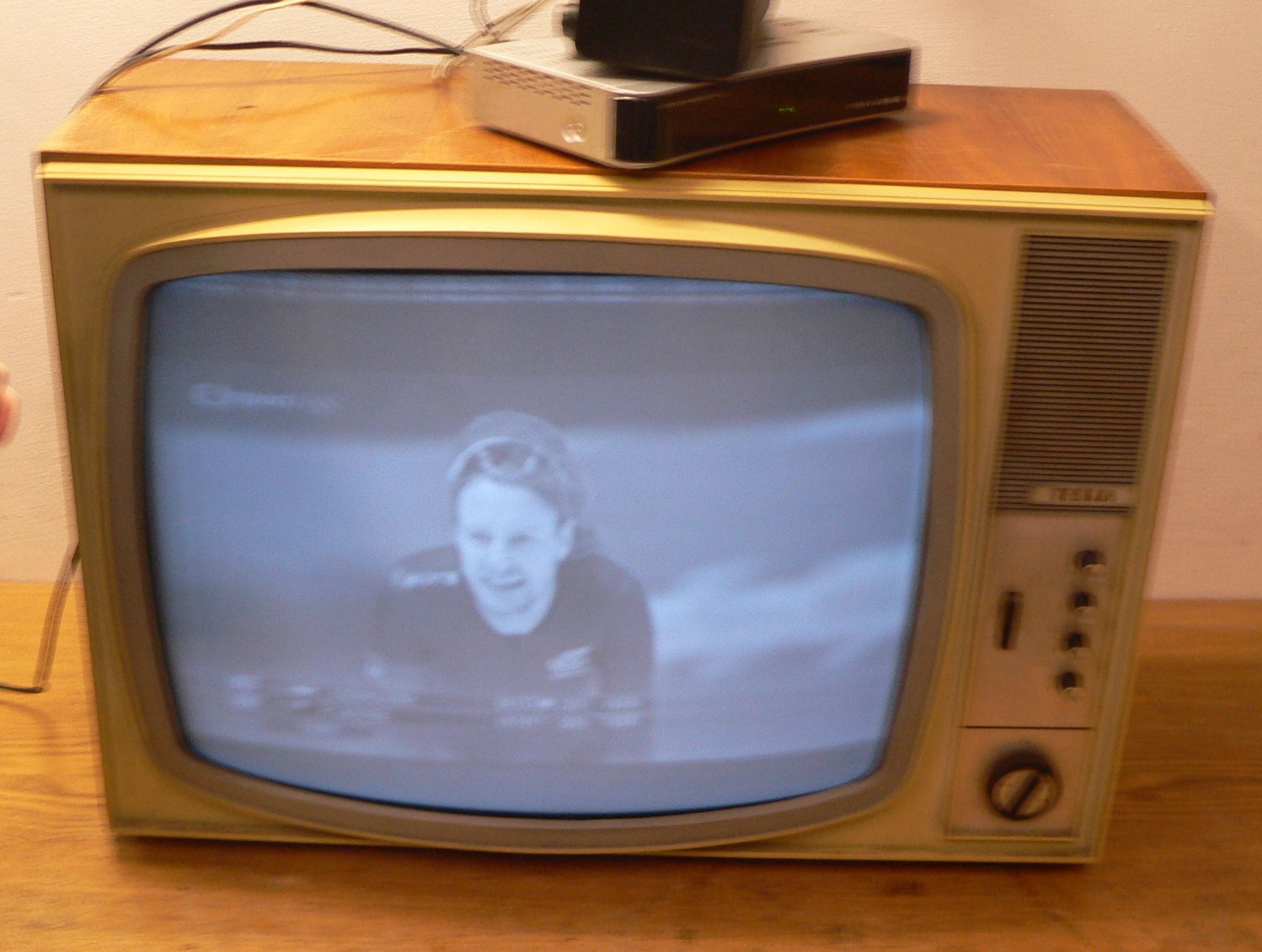

Nabízím za nějaké elektronkové rádio nebo alespoň 19 palcový funkční LCD monitor (klidně i 4:3) elektronkovou televizi Orava 219.

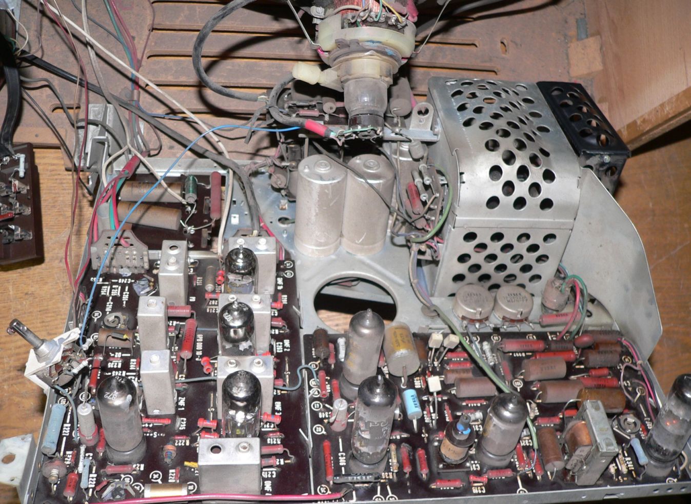

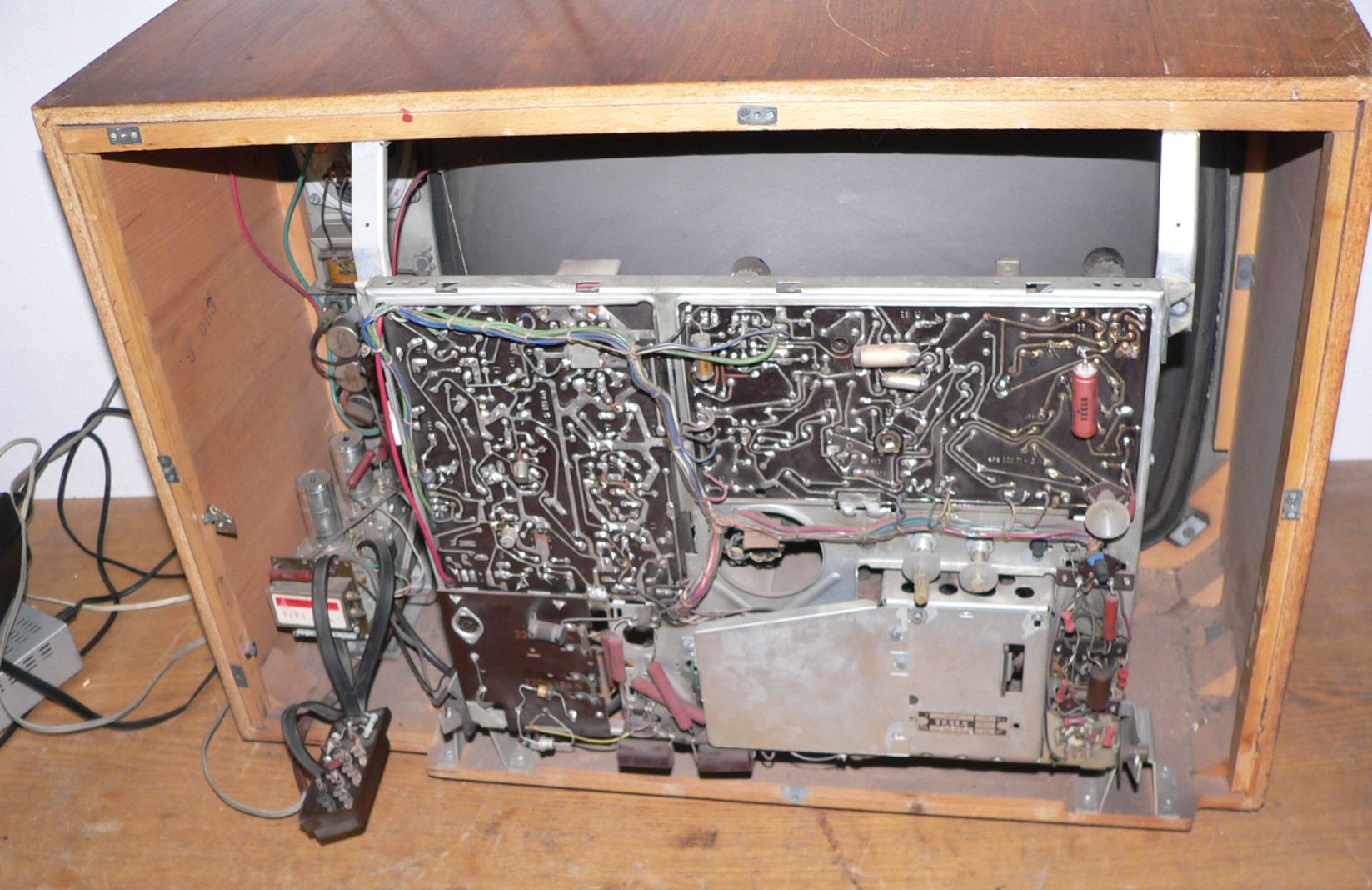

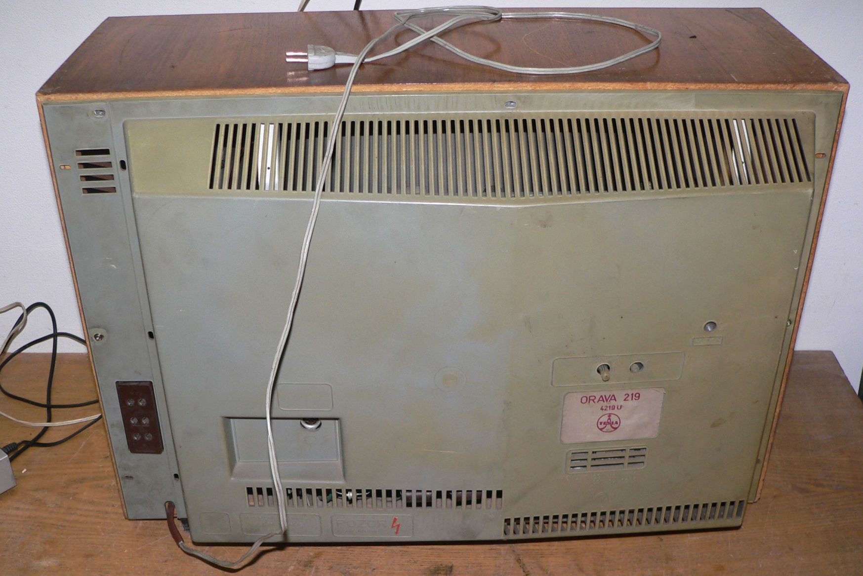

Je v kompletním, původním stavu, osazená UHF konvertorem (instalovaným v tehdejší době). Televize je sice funkční, ale:
- obrazovka je nic-moc
- připadá mi, že má sníženou VF citlivost
- zvuk si buď nerozumí s připojeným STB (podle naladění jen šumí nebo vrčí) nebo má vadu
- instalovaný konvertor nevím jestli funguje - nevím z kterého kanálu na jaký konvertoruje.
- destička s anténími zdířkami má utržené úchyty
Televize je k vyzvednutí buď ve Dřísech, mohu ji dovézt na Prahu 10, kde pracuji, popř. do Budějovic k mým rodičům.

houmr píše:...elektronkovou televizi Orava 219 v kompletním, původním stavu,...
- zvuk si buď nerozumí s připojeným STB (podle naladění jen šumí nebo vrčí) nebo má vadu...
S tím zvukem je to jednoduché - jestli nemáš modulátor s výstupem zvuku na 6,5 MHz, tedy v normě D/K, pak ti zvuk opravdu nepůjde. Do těch televizí se vestavovaly konvertory 5,5/6,5 MHz, ale moc se to samozřejmě neinzerovalo.
Až od modelu Orava 230 už mají všechny TVP z Tesly v základní výbavě obě zvukové normy.
