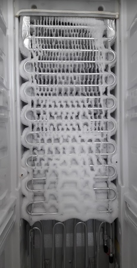

Ahoj, začínám být celkem zoufalý z naší chladničky. Jde o Samsung RS20CRHS - jeden kompresor, systém NO-FROST, velká dvoukřídlová skříň bez ledovače.
Začalo to takto, u chladničky jsem chtěl ověřit spotřebu, tak jsem ji vypojil a zapojil ji přes měřič spotřeby - chladnička v tu chvíli nenajela, jen blikal jeden segment na LCD a nic, ani světlo po otevření dveří se nerozsvítilo. Tak jsem našel na webu reset - podržení dvou tlačítek a chladnička najela. Blbé je, že od té doby to dělá pokaždé, když se odpojí elektrika (bez resetu nenajede).
II. a ještě větší problém je, že mi začal velice rychle namrzat výparník - 3 týdny provozu a je to blok ledu, který zastaví funkci chladničky - necirkuluje vzduch. Dnes jsem ji zase odmrazoval a šel jsem po topení - spirála i pojistka v pořádku, po připojení na 230 hřeje. Relé ke spirále také ok, ULN2003 ovládající relé se zdá být také OK...už nevím, po čem jít. Co řekne chladničce , že má začít topit pod výparníkem? Je to ovládané přes nějaké čidlo? Jak často se to má dít?

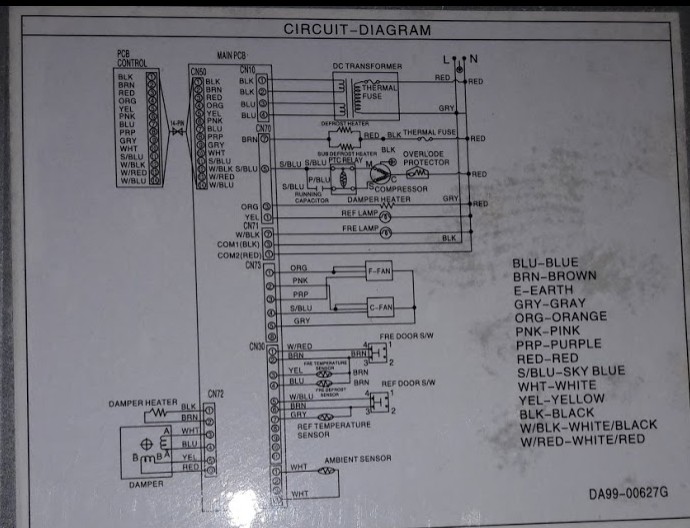

Děkuji za odpověď, tuto klasiku jsem jako jedinou ještě neudělal, je tam klasický zdroj s trafem a LM7812 a 7805. Napětí jsou tam přesná, ale kouknu i na kondenzátory.
(80.66 KiB) Staženo 302 x
(93.44 KiB) Staženo 282 x

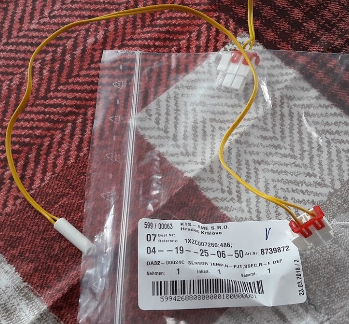

Tak jsem to nevzdal a závadu jsem před nějakým časem našel. Teplotní čidlo výparníku bylo ujeté a občas blokovalo procesor. Z AME jsem objednal nové a už zase fungujeme :-)
