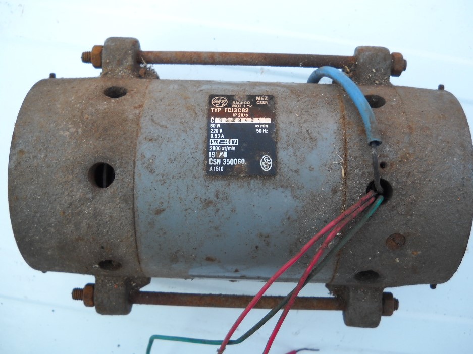

vasilceral
Příspěvky: 383
Registrován: 09 led 2011, 00:00
Bydliště: Hradec Králové
#10 Příspěvek od vasilceral »
Jestli máš zájem tak mám tovární výrobek. Viz foto. 300,-Kč. 5 mikro F/400 V,60 W, 220 V, 2800 ot/ min.
(280.54 KiB) Staženo 185 x
