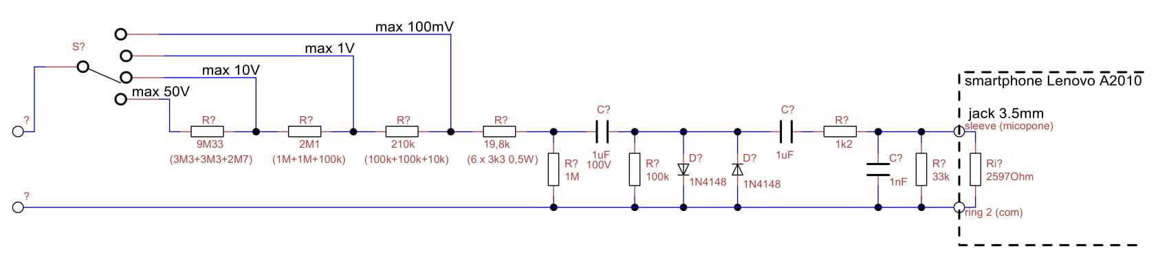

Moja predstava pasivnej sondy je nasledovna:
-odporovy delic s prepinacom pre maximalne napatia 50V, 10V, 1V a 100mV
-oddelovaci kondenzator
-antipararelne zapojene diody voci zemi, napriklad 1N4148 alebo nejakke Schottkyho (ochrana proti prepatiu)
-oddelovaci kondenzator (kvoli napatiu z mikrofonoveho vstupu)
-zatazovaci odpor pre inicilizaciu mikrofonoveho vstupu (alebo aj delic, trimer na doladenie citlivosti)
-kondenzator na potlacenie vysokych frekvencii (nad 15kHz)
Nejake napady, navrhy, pripomienky, alebo vlastne skusenosti s osciloskopom z mobilu?

Silne predbezna, silne zavadzajuca, (oprava: a NEBEZPECNA) na domienkach potavena schema...
Az mi je divne, ze som tomu venoval tolko casu
Co myslite? Prezije to nahodny dotyk 230V na najnizsom 100mV rozsahu? :roll:
(oprava: Mobil to vydrzi, ale teba to cez sucasne pripojeny USB kabel zabije!!!)
Samozrejme, tak ako to pisu vsade, najme v EU, v ziadnom pripade to nepouzivajte na napatia vyssie ako 50V a nikto nenesie zodpovednost za pripadne skody, len vy. Alebo inak povedane, toto doma radsej neskusajte.
predbezny navrh osciloskopovej sondy k mobilu
(33.21 KiB) Staženo 621 x
Naposledy upravil(a) samec dne 17 úno 2018, 12:02, celkem upraveno 1 x.

Mezní frekvence té "sondy" je na nejvyšším rozsahu asi 80 Hz, to moc dobrý osciloskop nebude. Ty diody bych dal vždy dvě v sérii a vše, co je od nich vpravo, bych vyhodil. Pak by to možná mohlo fungovat. Připojení na 230 by to mělo přežít bez úhony.

Snažíš se vyrobit nepoužitelné kukátko, co si od toho slibuješ a co s tím chceš měřit? Kup si raději toto: https://www.ebay.com/itm/Fully-Welded-A ... Sw7W5XNit8 a nesnaž se odprásknout si smartphone, který má hodnotu jistě značně vyšší.

Vlastne sa este chcem podakovat za uzitocne rady. S tym kondenzatorom 1n som to nedomyslel. Navrhol som to pre najmensi rozsah a potom pridanim odporov pre vecsie rozsahy... Tolko som kombinoval, az som to prekombinoval. Nastastie bez obeti na zivotoch.

Musel som este opravit moj druhy prispevok (s predbeznou schemou), keby sa tym nahodou chcel niekto inspirovat, lebo je to velmi NEBEZPECNE zapojenie.
