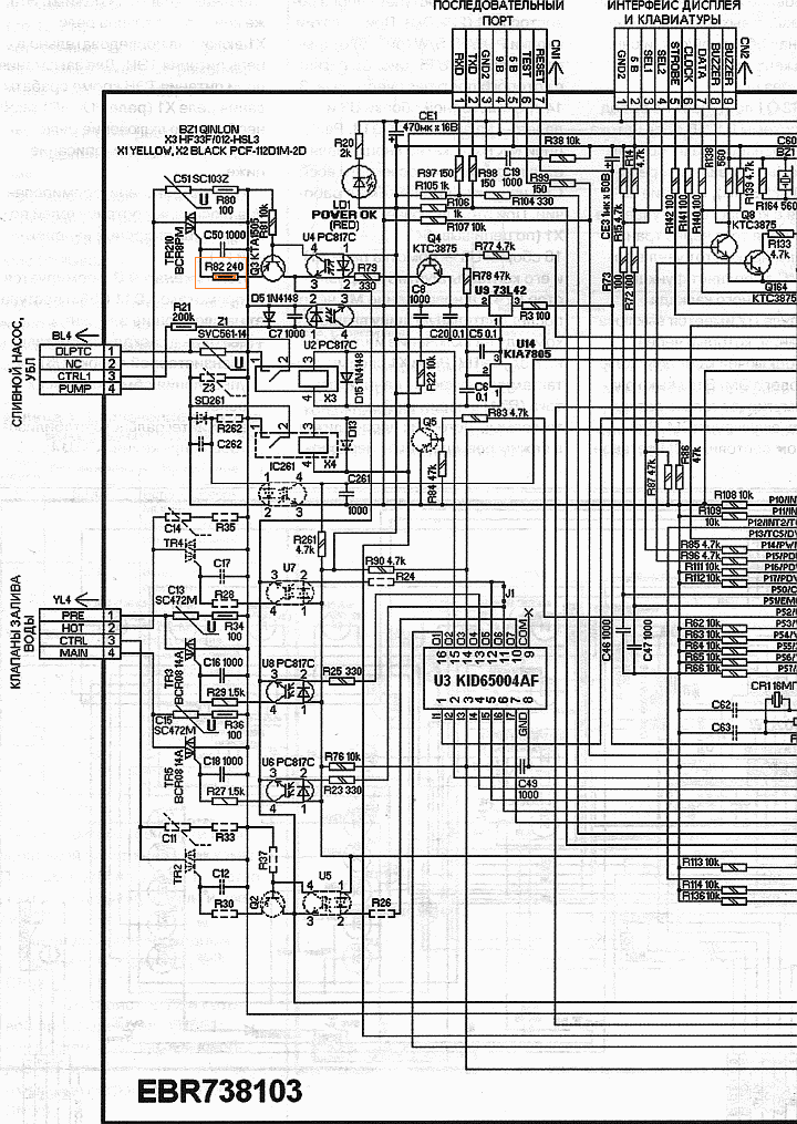

belcev
Příspěvky: 15
#19 Příspěvek od belcev »
To je jinej odpor já řešim tady z toho obrázku ten v pravém horním rohu oznanačenej R82
(86.53 KiB) Staženo 144 x

bu2520
Příspěvky: 4922
Bydliště: u HK
#21 Příspěvek od bu2520 »
rozmýšlel jsem se, ale udělám chytrou horákyni. Zřejmě ti nejde nějaký komponent . Tento rezistor jde do G triaku a má hodnotu 270Ω podle velikosti 1W a garantuju, že to není jediný problém. To je moje věšťba z toho mizerného obrázku a ještě mizernějšího popisu problému. Klidně se můžu mýlit tak to ber jako OT

patrikvarga
Příspěvky: 1311
#25 Příspěvek od patrikvarga »
Nedalo mi to a stiahol som ,, RemontServis ,, ako píšu na tej rus. stránke.
Hodil som to na http://leteckaposta.cz/367371968
(134.5 KiB) Staženo 139 x
